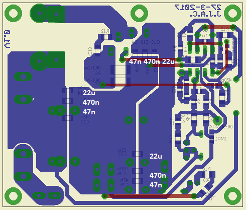

Una cosa, sobre el orden de los cerámicos SMD, los tengo colocados así, no sé si es lo correcto, los de entrada de 12v tengo dudas, los otros diría que es correcto:
(23.23 kB, 490x417 - visto 564 veces)
Gracias!!! Un saludo.
« Respuesta #77 en: 28 de Marzo de 2017, 17:51:33 »
Los más pequeños en el bucle más pequeño de corriente. Los más grandes en el bucle más grande:
En la salida el más pequeño cerca de los conectores.
En el mosfet, el más pequeño cerca del mosfet.
En la entrada da un poco igual porque el bucle no cambia mucho de tamaño de uno a otro condensador y las variaciones de corriente son pequeñas.
Al soldar, deja los componentes de control para el final. Habrá que recalcular sus valores. La resistencia de la compensación en rampa también. Mejor ir poco a poco.

Ahora que lo veo, creo que el drenador ha quedado un poco separado. Intenta que el mosfet esté cerca del PCB, sin doblar demasiado los pines. Puedes doblar unos hacia atrás y el otro hacia delante. La idea es que los pines sean cortos para minimizar también ese lazo de corriente.
« Respuesta #79 en: 28 de Marzo de 2017, 19:25:02 »

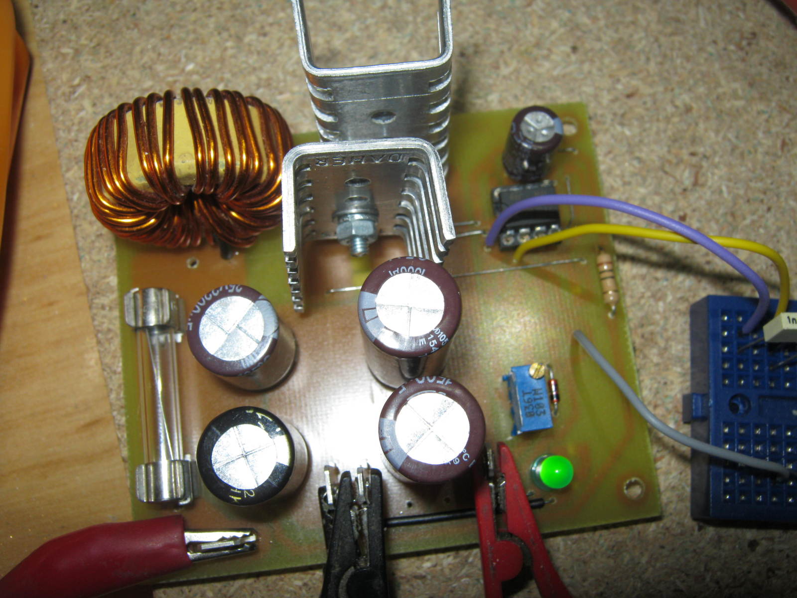

Pongo unas fotos del montaje:
El disipador del diodo está sin aislar electricamente, y el del transistor si está aislado.

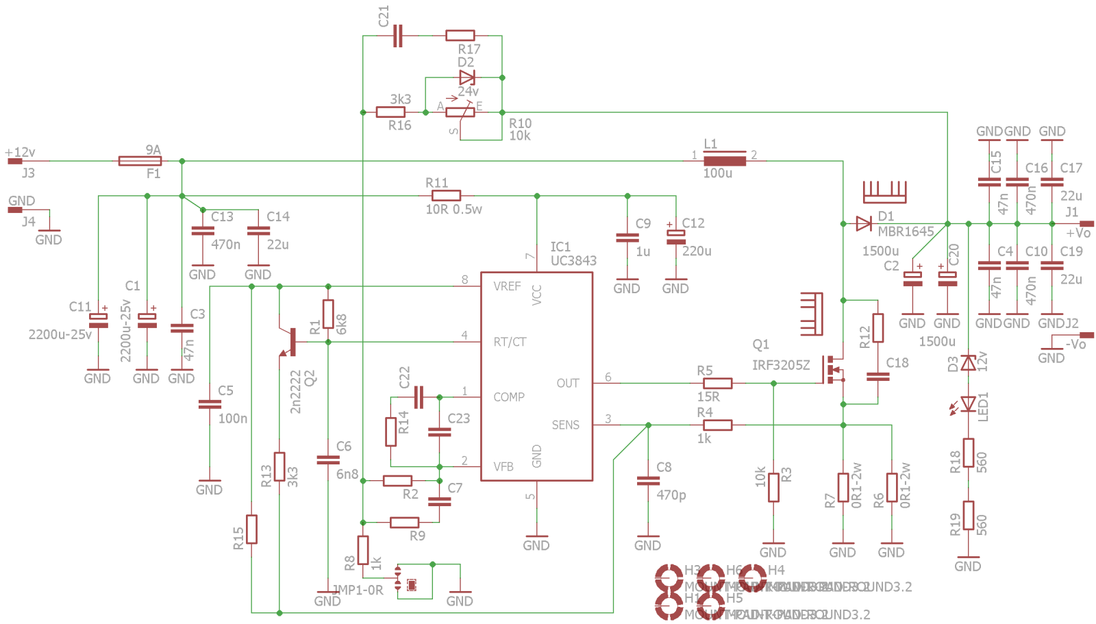

Yo pondría R15 = 8k2
La tensión por R4 en el corte:
VR4 = (Vref - 1) / R15 · R4 = 4 / 8200 * 1000 = 0.4878 voltios
La corriente en las resistencias de sensado:
Isense = (1 - VR4) / Rsense = 0,5122 / 0.028 = 18.29 A
En realidad la corriente de pico será menor porque hay que añadir la rampa de compensación.
« Respuesta #86 en: 30 de Marzo de 2017, 12:41:11 »

La rampa de compensación tiene esta fórmula para que el oscilador sea casi estable:
   Rc = Ron · (2·D - 1) / (1 - D)
   Rc = rampa de compensación (voltios por microsegundo)
   Ron = rampa de ciclo on (voltios por microsegundo)
Rampas con más pendiente, serán estables. Rampas con menos pendiente serán inestables.
   Ron = Rsense · Ve / L
   Ron = 0.028 · 12 / 70 uH = 0,0048 V/us
Para D = 0.60
   Vo = Ve / (1 - D) = 30 V
   Rc = 0,0024 V/us
   Ipico = -1.28 A
Para D = 0.66
   Vo = Ve / (1 - D) = 36 V
   Rc = 0,0048 V/us
   Ipico = -2.86 A
Ipico es la pérdida de corriente de pico debido a la rampa de compensación.
En realidad será un poco distinta debido al offset.
Lo mejor será probar el circuito y luego ajustamos.
« Última modificación: 30 de Marzo de 2017, 13:20:40 por Picuino »
« Respuesta #89 en: 30 de Marzo de 2017, 13:28:05 »
La rampa del condensador del oscilador tiene una tensión de 1.7V en el tiempo de ciclo.
   R_osc = 1.7 / 25 us = 0.068 V/us
Esta rampa se divide por la resistencia R13  y el paralelo de R4 y R15 (890 ohm) para producir la rampa de compensación.
Por lo tanto con R13= 10k  creo que sería suficiente para conseguir estabilidad hasta 36V de salida.
Pero ahora que veo el cálculo, creo que la resistencia R15 es demasiado alta.
