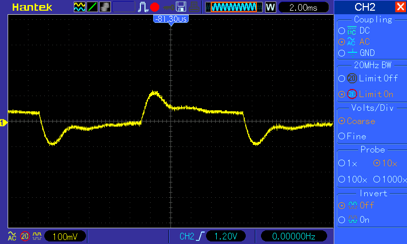

Algo estoy haciendo mal, he puesto una carga fija de 40w a 24v, y una de 10w conmutada a 50Hz. Luego mido la salida con R3 (un potenciohmetro multivuelta de 50K) ajustado a unos pocos ohmios, voy subiendo poco a poco, y veo siempre la señal del adjunto, que desaparece con un valor de 9.3Kohm. Si sigo aumentando veo una señal cuadrada, con las esquinas redondeadas.
(17.61 kB, 800x480 - visto 616 veces)
« Respuesta #185 en: 18 de Abril de 2017, 18:35:20 »
Bien. Esa señal es normal.
Si aumentas más la ganancia, el pulso se hará más rápido y empezará a ser más inestable, hasta que comience a oscilar él solo.
Mantén la ganancia baja, antes de que sea inestable:
Ahora hay que añadir un condensador algo grande (por ejemplo 1uF) y cambiarlo poco a poco por otros más pequeños.
Cuanto más pequeño sea, menos tardará en eliminar el error que ves (linea amarilla lejos del centro) y más inestable hará la salida de la fuente.
Cuando comience a ser inestable y tarde varios ciclos en estabilizarse, es que el condensador es demasiado pequeño.
« Última modificación: 18 de Abril de 2017, 18:40:13 por Picuino »

OK. Pensaba que el sobrepico tendría que aparecer al aumentar R3, pero lo importante es el punto antes de ser inestable.
Voy a estar ocupado hasta el Viernes, cuando pueda sigo con el ajuste del PID. Cuando llegue al valor crítico de C3 ¿Cual es el siguiente paso?
Gracias, un saludo!!!

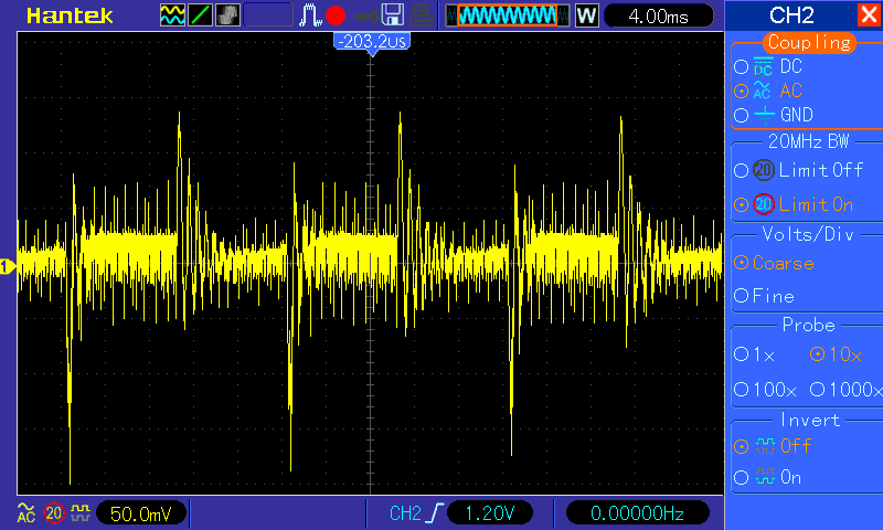

Bueno, el límite para la resistencia R3 es de 9.25Kohm, he puesto una resistencia fija de 8k2 y un condensador en C3 de 1uF, y lo que hace la salida es oscilar, todo lo que baje C3 es empeorar, y si subo C3 a 2uF no noto diferencia.
« Respuesta #189 en: 23 de Abril de 2017, 16:58:36 »
No entiendo bien.
La gráfica de bode que hicimos indicaba que la fuente debería oscilar con una frecuencia de 2kHz al añadir una resistencia de 20k (R3) en el compensador.
La oscilación que se ve con una resistencia de 9.2k probablemente se debe a que la tensión de salida ha cambiado y al cambiar la tensión de salida ha cambiado también la gráfica de bode.
¿La frecuencia de oscilación es la esperada de 2kHz?
Si la salida oscila con 9.25k, lo mejor es poner una resistencia en torno a 5.6k que haga que la salida no tenga mucho sobrepulso.
En cuanto a que la salida oscile al añadir un condensador, tampoco lo esperaba.
Creí que con un condensador de 1uF tendría todavía margen para ser estable. Al menos eso parece con los valores que medimos.
Prueba con un condensador de 47nF y valores alrededor. Es más rápido y probablemente oscilará más, pero en la simulación me aparece que es estable. Por probar no se pierde nada.
El problema con esta etapa es que es bastante difícil hacer un modelo que represente con precisión cómo se comporta la etapa. Con otras etapas como la Buck (reductora) es mucho más sencillo.

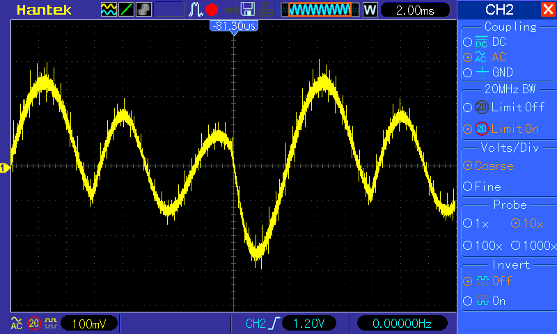

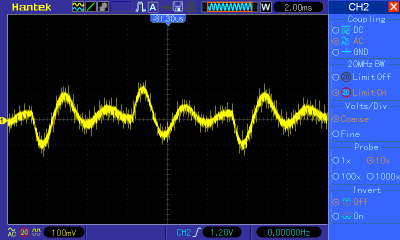

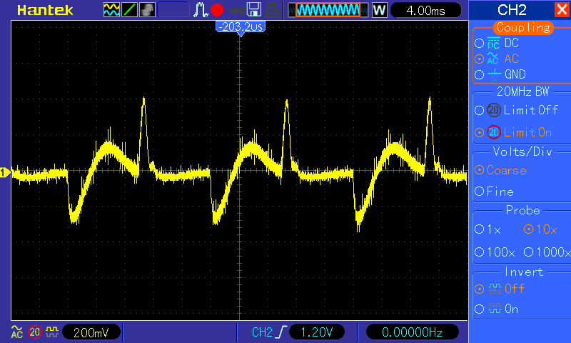

Estoy tonto, no es que oscile, lo que estaba viendo es la señal de 50Hz con la que conmuto la carga para hacer una respuesta al escalón.
Efectivamente habia modificado el voltaje de salida, he repetido el proceso con una salida de 22v, la resistencia medida al límite es de 11.8Kohm, entonces he probado con R3 = 8k2 y valores para C3 en torno a 47nF, con 22nF se obtiene un buen resultado:
(21.46 kB, 800x480 - visto 564 veces)
Y con un voltaje de salida menor, de 16.5v:
(20.84 kB, 800x480 - visto 599 veces)
Con menor voltaje la respuesta es mejor, al revés de lo esperado, quizás sea porque la carga es la misma y al bajar el voltaje el escalón es menor.
Un saludo!!!
« Última modificación: 23 de Abril de 2017, 18:35:44 por micro_pepe »
« Respuesta #191 en: 24 de Abril de 2017, 04:25:30 »
Bien, la salida oscila demasiado a 22v y está poco amortiguada a 16v.
Si la ganancia crítica se alcanza con una resistencia de 11.8kOhm, vamos a seguir el método de Ziegler-Nichols:
Resistencia3 = 0.45*Rcritic = 5.31k
Redondeamos hacia abajo para conseguir más estabilidad = 4.7kOhm
En cuanto al condensador, no se cuál es el periodo de la oscilación crítica.
El condensador se calcula con la fórmula:
  C = 0.83*Tc / R
Siendo Tc el periodo de la oscilación crítica y R la resistencia anterior, de 4.7kOhm.
Por ejemplo, si la oscilación crítica tiene un periodo de 1ms, el condensador debería ser de 180nF

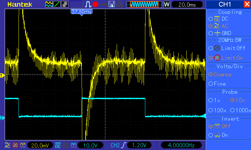

Bien, con un escalón de 5Hz veo esto:
entre tanto ruido no se ve la oscilación, eso es con una resistencia de 15kohm = R3, y C3 un corto. En todo el recorrido del ajustable de 50K que pongo como R3, veo una señal similar a la que muestro.
