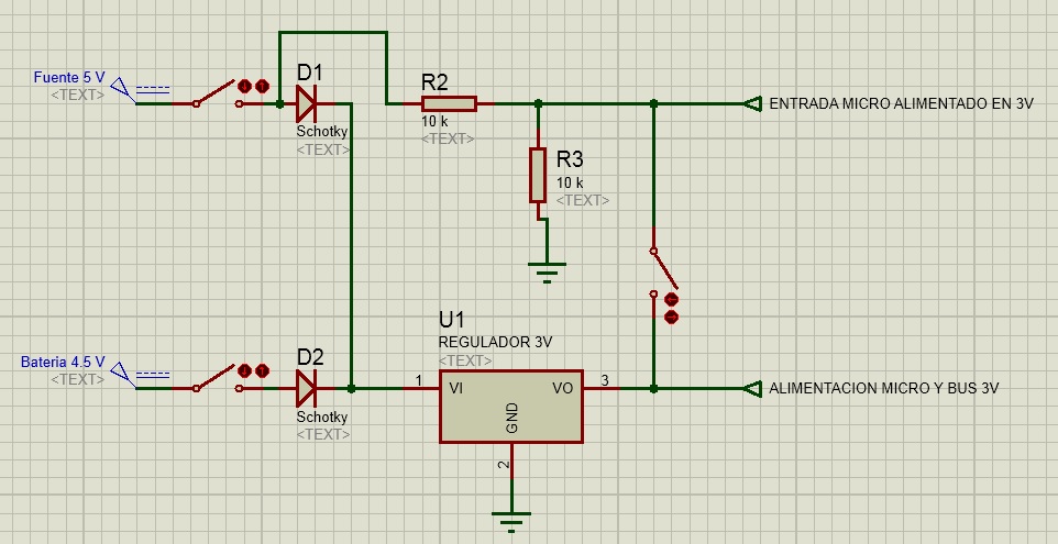

Puntualmente estoy pensando un circuito para detectar una tensión de 5 V, en un micro alimentado con 3 V.
Mientras estén presentes los 5 V, la entrada del micro debe recibir 3V, cuando los 5V estén ausentes, simplemente debo ver 0V en la entrada del micro.
Estuve pensando en utilizar simplemente 1 transistor, pero no estoy encontrandole la vuelta para hacerlo de manera correcta. La otra opción es mediante un optoacoplador.
He visto un circuito en este hilo, pero es para adaptar tensiones bidireccionales. Yo simplemente necesito que sea unidireccional hacia el micro, con la minima cantidad de componentes y menor consumo de energía posible.
Alguna sugerencia o recomendación ??

Divisor resistivo es lo mas sencillo, sino resistencia + zener, no entiendo porque queres llegar a un optoacoplador.
Tengo un circuito con alimentación redundante, una de ellas es desde una fuente de alimentación con 5Vcc en su salida y otra mediante bateria.
Independientemente de donde provenga la alimentación, tengo un regulador de 3 Vcc para alimentar el micro y la placa en general.
Necesito enviar una señal al micro, cuando deja de haber 5vcc proveniente de la fuente de alimentacion, por lo que la tensión es en 5Vcc, mientras esa tensión esté presente, tengo que tener en la entrada del micro, los 3 Vcc confirmando un 1 en su entrada. Cuando la fuente de alimentación se cae, esa señal se tiene que caer, para que el micro pueda identificar el origen de la alimentación.
Se entiende ??
Lo estaba pensando desde el punto de vista que los 5v me conmuten un circuito que me permita ingresar los 3 V al micro.
Otra alternativa es colocar un divisor resistivo en esos 5Vcc por ejemplo con 2 resistencias de 10 k para obtener 2.5 en el punto central y de esa manera ver un "1".
Lo del divisor resistivo no me termina de gustar, ya que estaria mezclando 2 tensiones en un mismo punto, una proveniente del regulador y otra del divisor resistivo.
Adjunto el esquematico para mejor comprensión.
Cabe aclarar que el pulsador es el que complica las cosas ya que también necesito tenerlo por un evento de reinicio manual, por eso habia pensado en un transistor o un optoacoplador.
Saludos !
« Última modificación: 30 de Diciembre de 2019, 13:25:44 por Simon21 »

« Respuesta #115 en: 31 de Diciembre de 2019, 12:48:16 »
Solucionado de esta manera, cualquier diferencia de potencial entre ambas fuentes, caerá sobre la resistencia R2.
