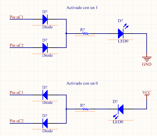

Hola, de casualidad alguien conocer algún esquema para encender un led a partir de dos pines de micro? , tengo el circuito típico de transistor donde ánodo del diodo recibe dos emisores de dos transistores

2 opciones:
- 1 diodo en cada una de las salidas. Y podes conectar el diodo tanto a VDD como GND, la resistencia es 1 en este caso y vas a tener que calcularla

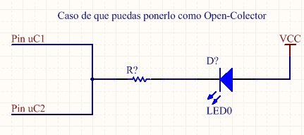

- Si tiene para ponerlos como open colector a las salidas, entonces lo pones de esa forma y no necesitas diodos. En este caso el led iria con una resistencia a VDD y calculada obviamente.
La otra es intentar simular el open-colector,en caso de que lo no posea, es decir de entrada a salida a 0V y viceversa, pero un descuido y puede ser un adios al pin/puerto del micro.
Si luego en desarrollo se decide por 1, y no se quiere cambiar la PCB, en montaje en ves de poblar los 2 diodos, solo se reemplazaria uno de los diodos por un puente o resistencia 0 ohms, y listo. Sino con la segunda opcion podrias cambiarlo cuando quieras.

Hola , gracias por responder, podrías mostrarme el esquema? A como lo entiendo sería un diodo en cada pin. Los ánodos conectados a pin, los catodos se unen en un punto con resistencia y diodo LED  ,  cátodo de Led a tierra

Con diodos, recorda que necesitas tener una tension tal que sea mayor a la caida del diodo led y del diodo de rectificado.

O si tenes la opcion de ponerlos como open colector, es mucho mas simple:

Hay que calcular las R segun la tension que tengas.
Siendo:
Vled = Tension Vf del led
Vd = Caida del diodo Vf de rectificado
I = Corriente que atravieza el diodo
Vdd = Tension de alimentacion
Lo calculas de esta forma:
Para la opcion con diodos:
R=\frac{Vdd - Vd - Vled}{I}
Para la opcion de colector comun:
R=\frac{Vdd - Vled}{I}

hola, gracias por responder, me toca usar el primer esquema. me pondré en la busqueda de un diodo con baja caida
