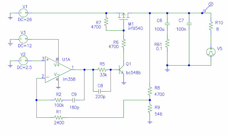

En este hilo se tratará el tema de la sintonización de un regulador PID para un regulador lineal LDO.
Micro_pepe ha montado este esquema:
Con 26 voltios de entrada y 24 voltios de salida
El objetivo es implementar un PID que intente conseguir la máxima velocidad de respuesta con la máxima estabilidad.
El método a seguir será el de Ziegler-Nichols, según he publicado estas páginas:
  http://www.picuino.com/es/arduprog/control-ziegler-nichols.html
  https://sites.google.com/site/picuino/ziegler-nichols
Re:Sintonización de un PID para un regulador lineal de tensión
« Respuesta #1 en: 31 de Octubre de 2015, 06:10:09 »
Micro_pepe a petición mía cambió algunos valores del esquema original:
 R1 =10k
 R8 = 4k7
 Añadir una resistencia de 560 Ohm en el emisor del transistor bipolar.

« Respuesta #4 en: 01 de Noviembre de 2015, 07:42:24 »
Adjunto el esquema del circuito una vez ajustado el PID.
Las resistencias R1 y R2 las he dividido por cuatro para que se ajusten a valores comerciales.
Por lo tanto, el condensador integral (C9) aumenta cuatro veces también:
(23.32 kB, 794x475 - visto 920 veces)
La resistencia de emisor del transistor bipolar la he eliminado para simplificar el circuito.

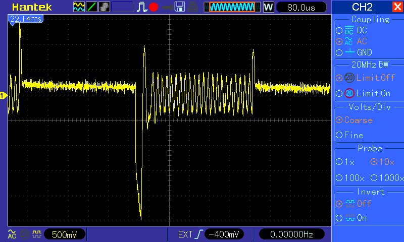

OK, Picuino, muchas gracias  ;-)
Estos son los resultados y modificaciones:
- C8 = 330pF
- C9 = 330pF
- R1 = 2k2
- R6 = 3k9
- Re = 1k8 --> Es la resistencia de emisor, el aumentarla mejora mucho la respuesta, menor valor de Vpp; al subirla tanto, bajé R6.
Y el oscilograma:
(21.45 kB, 800x480 - visto 798 veces)
Saludos!!!

Hola micro_pepe, no entiendo lo que están queriendo conseguir, lo único que se y veo, es que eso esta oscilando de lo lindo, lo cual es lo contrario de lo que debería hacer. Verdad?
Chaly, cuando pruebo el regulador tal cual el diseño tuyo, la respuesta al escalón es una oscilación. La idea es conseguir algo como esto, pero parece que no se acerca a eso de momento:
Saludos!!!
« Última modificación: 02 de Noviembre de 2015, 11:06:13 por micro_pepe »
« Respuesta #9 en: 02 de Noviembre de 2015, 12:13:10 »

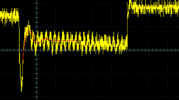

Hola micro_pepe, ya en el diseño original tienes algo como eso, lo que pasa es que tú no lo estás viendo.
Fíjate en el primer oscilograma que as posteado y verás que eso está donde debe estar, el problema es que está modulada por otra señal no proveniente del propio circuito, esta señal que yo digo probablemente sea  la frecuencia de la propia red de alimentación.
(15.17 kB, 574x321 - visto 790 veces)
En la imagen puedes ver el gráfico que tu me dices que debe estar, y está, pero modulada por otra señal no conocida (probablemente el rizado de la fuente de alimentación que con tu alimentas todo)
En rojo está la gráfica (aproximadamente) que tu dices querer conseguir, como te decía, si alimentaras todo con una batería, la gráfica que te menciono sería mucho más evidente al no estar modulada por la frecuencia de la red.
