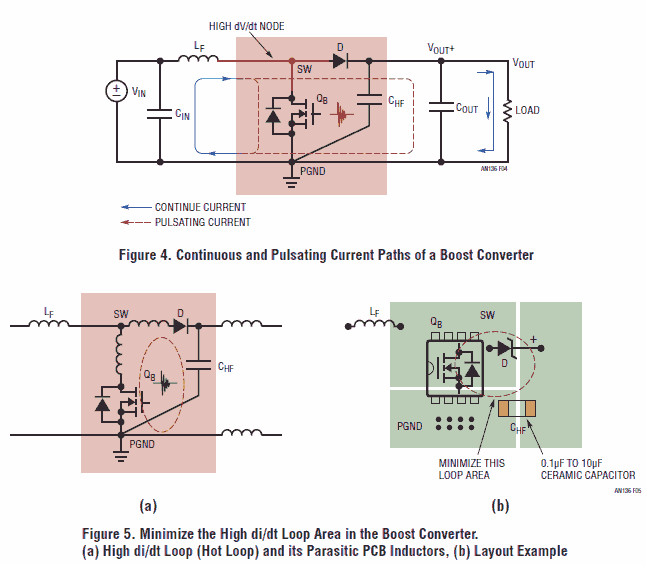

Aquí tienes el diseño básico del layout de un conversor Boost, según Linear Technology:
(31.58 kB, 646x565 - visto 768 veces)

De eso se trata, de aprender. Voy a diseñar otra PCB, una dificultad que veo es como hacer el nodo más "ruidoso", el que une el drenador, diodo y bobina, tanto el diodo como el transistor necesitan un disipador, esto dificulta que estos componentes estén lo más cerca posible, además un automovil tiene vibraciones y los disipadores deberian estar bien sujetos, el anclaje al PCB puede separarlos aun más ¿alguna idea rspecto a esto?
Se me ocurre hacer un taladro en el disipador, y ponerlos más juntos, salvando los terminales de sujección del disipador.
Sobre este nodo habla la nota 136 en la página 4.
AN136. PCB Layout Considerations for Non-Isolated Switching Power Supplies  http://cds.linear.com/docs/en/application-note/an136f.pdf
Dice que se puede poner un plano de masa por debajo este nodo, pero quisiera hacer la placa de una sola cara.

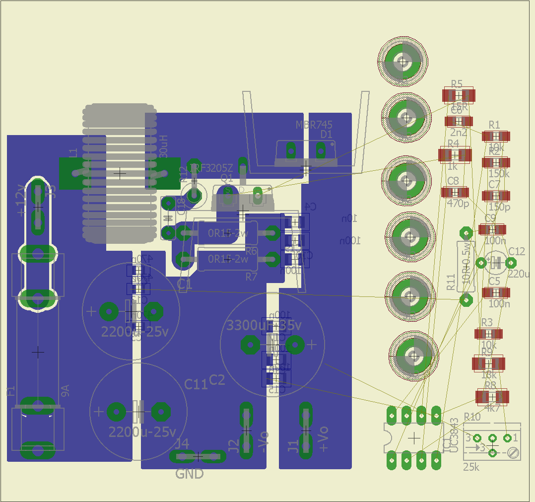

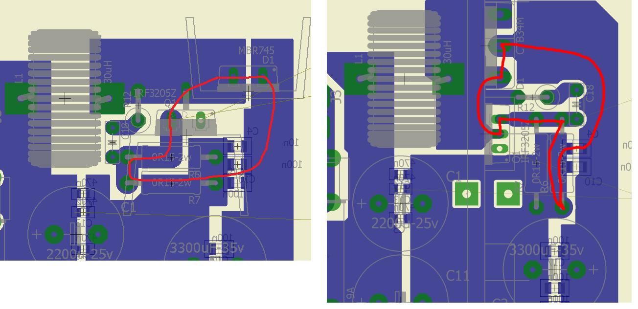

Bueno, presento un primer boceto de la parte de potencia:
(180.94 kB, 2153x2022 - visto 823 veces)
Gracias!!! Un saludo.

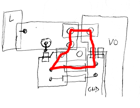

« Respuesta #6 en: 22 de Marzo de 2017, 15:34:01 »
Veo el lazo un poco grande, y eso que lo he dibujado para el recorrido más corto.
(81.77 kB, 623x678 - visto 827 veces)

« Respuesta #9 en: 22 de Marzo de 2017, 16:44:43 »
Sí es un poco grande, las resistencias shunt hacen la puñeta, quizás sea mejor ponerlas en vertical, pero por otro lado uno de los hilos de las resistencias iría en vertical con toda la longitud de la resistencia...
Puedes aprovechar que los componentes son THT para doblar un poco las patillas y que queden así:
¿Te refieres al diodo y al transistor?
Añade un condensador entre diodo y gnd como el de aquí:
Tengo puesto dos condensadores, uno de 10nF y otro de 100nF SMD (C4 y C10), están justo debajo de las resistencias shunt.
« Respuesta #10 en: 22 de Marzo de 2017, 17:12:34 »
Si, con las resistencias es más difícil.
¿Y si les das media vuelta a las resistencias y colocas la red snubber por debajo?
No se si el plano de masa podrías rutearlo bien.
Hay dos cosas que vienen mal, una de ellas es el área del lazo. Cuanto más pequeña sea, mejor. Si dos cables son largos pero van muy juntos entre sí, el área entre ellos es pequeña. Eso está bien porque reduce mucho la inductancia parásita.
Luego también está la longitud de los conductores. Aunque el área sea pequeña, un cable largo tiene inductancia parásita por si solo. Cuanto más cortos sean los cables mejor. Pero lo más importante es el área.
Con el doblado de patillas me refería al diodo y al transistor (como si fuesen un TO-92, que a veces se dobla la patilla central para rutear mejor)
No me había dado cuenta de que C4 y C10 son el condensador entre diodo y mosfet. Con las resistencias de sensado de corriente me había despistado.
« Respuesta #11 en: 22 de Marzo de 2017, 18:36:22 »
A ver que tal de esta otra forma, con dos disipadores pequeñitos de este tipo:
https://www.electropolis.es/disipador-termico-de-aluminio-electro-dh-18-203-granel-8430552128938.html
les hay el doble de altos con la misma anchura.
El diodo lo he cambiado por un MBR745, de 45V y 7.5A, si se queda corto podría poner uno de 16A (MBR1645).
Creo que el lazo es algo más pequeño.
(80.24 kB, 1078x1011 - visto 822 veces)
Otra opción es usar las resistencias del shunt de tipo SMD, si hago un pedido para el diodo, la bobina y algunas cosas más, podria meter las resistencias.
Una comparativa:
Puede que el área del bucle sea similar, pero las conexiones son algo más cortas.
« Última modificación: 22 de Marzo de 2017, 19:06:59 por micro_pepe »

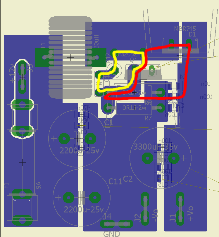

« Respuesta #12 en: 22 de Marzo de 2017, 18:57:48 »
Podrías poner 2 o 3 resistencias de 0.1 Ohm y 1 vatio (depende de la corriente máxima que quieras)
http://www.mouser.es/ProductDetail/Bourns/CRM2010-FX-R100ELF/?qs=sGAEpiMZZMu61qfTUdNhG%2fYwJfESKBsXYZlsLff2C0s%3d
El MBR745 lo veo un poco pequeño. Vas a tener hasta 8 Amperios de pico con la carga de 70W.
El lazo sigue siendo grande, pero se puede mejorar si bajas un poco el diodo al lado del mosfet.
He puesto en amarillo el lazo de la snubber y en rojo el lazo de salida.
(50.6 kB, 749x811 - visto 799 veces)
« Última modificación: 22 de Marzo de 2017, 19:00:48 por Picuino »
« Respuesta #13 en: 22 de Marzo de 2017, 19:00:07 »
Las pistas, mejor que no tengan esquinas por donde pase la corriente.
(La pista que va del mosfet a las resistencias).

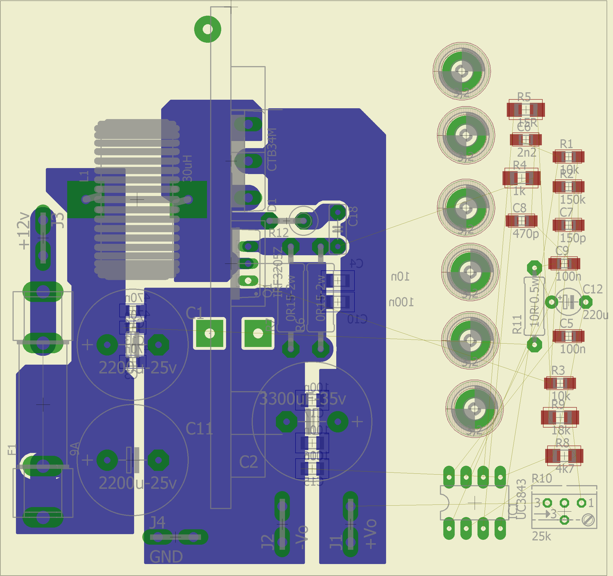

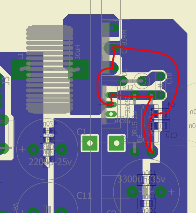

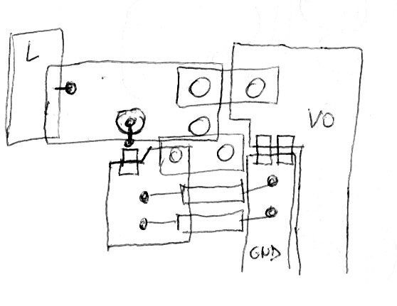

Abusando un poco del bolígrafo (siempre empiezo a diseñar con lápiz) y del Paint, ¿que tal así?
(53.32 kB, 558x431 - visto 779 veces)
(58.6 kB, 558x431 - visto 777 veces)
