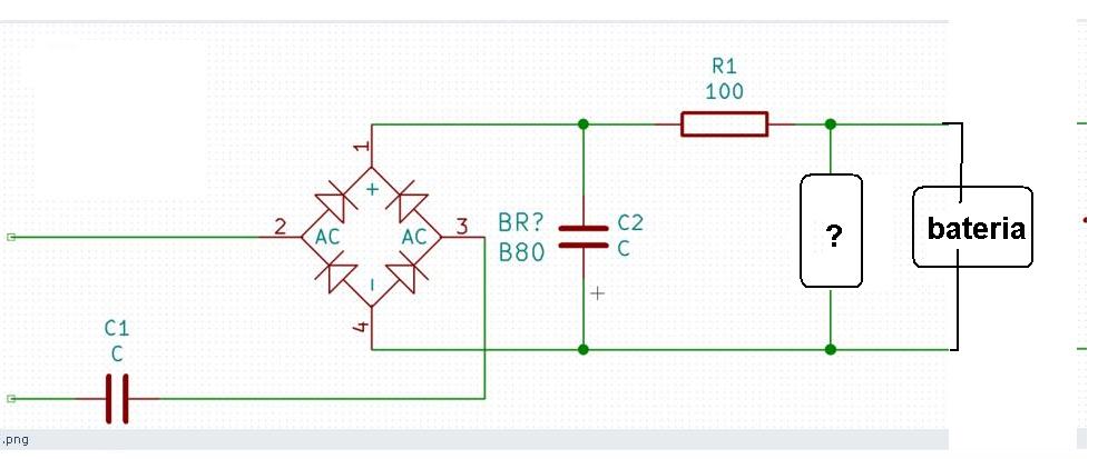

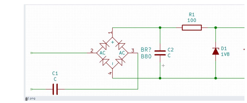

2 ---- cuando se de cuenta que ( por decir algo )  un dz de 2v y 1/4w  >>>>> disipa eso con 125 mA de corriente circulando por el , con esto quiero decir que  puede tranquilamente usar capacitor C1 mas grande aun , y estara sobrada , y tendra "para que tenga y para que guarde "
3 --- el unico tema, lo unico discutible aca es  COMO lograr que :
cuando la bateria esta baja, simplemente la corriente fluya desde la fuente a la bateria, asi nomas, ley de ohm va perfecto .
y cuando la tension llegue a  el punto que querramos , pues el dz o lo que sea actue.
lo mas abrupto posible.
no hay mas vueltas que eso . .. y la respuesta ya la dieron tambien y lo dije ...
asi que .... que falta ?? cual es la duda ?? la vuelta ??  QUIERE UN CHIP !!!!! o un led que le indique algo ??
ya puso pic guino el tema de ese chip que regulaba en 1,4v  !!!!! creo que era el TL ......

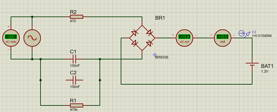

Lo que puede cambiar es que la sonda de corriente con la cual medis no este dando el valor medio sino el valor pico, por eso mi calculo se aproxima mas., fijate si pones el amperimetro y lo configuras como DC si es que te marca lo mismo.
aquí lo pongo killerjc, con los dos amperimetros tanto el DC como el AC. ¿el de AC se supone que se parece mas a los resultados matemáticos no?
 por lo tanto parece que el amperimetro de DC marca los valores eficaces, mientras que el amperimetro AC marca los valores medios. Por lo tanto creo que para calcular el calentamiento hay que usar los calculos de picuino x(raiz2) y para calcular la intensidad que carga a la batería pues las que estabamos usando hasta ahora

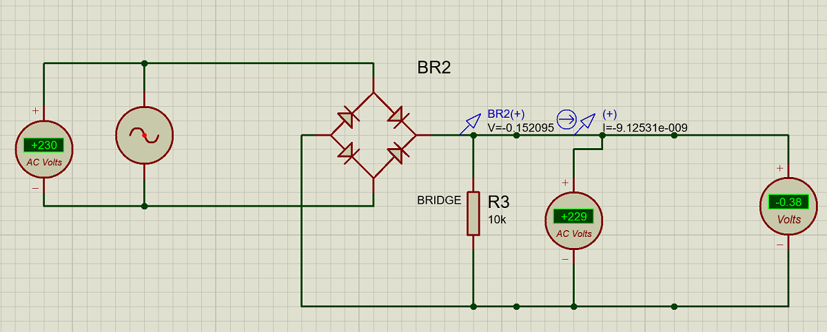

Definitivamente yo no se usar el proteus  :D :D o no lo entiendo:

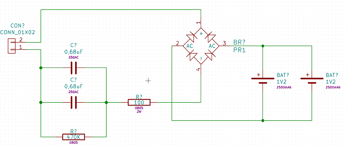

a ver que os parece esto:
(53.08 kB, 1113x472 - visto 642 veces)
Si tenemos que cargar 5000mah a c/50 necesitamos como mínimo 100mA, por lo tanto con estos dos condensadores (2 por la altura) tenemos una capacidad de 1,36uF con lo que tenemos una intensidad de:
650V*1,36uF/10ms = 0,0886mA que en el ramal despues de pasar por el puente rectificador tenemos una corriente eficaz de 0,0886*raiz2= 125mA, que es lo que obtendriamos al medirlo con un polimetro en continua.
esto es un c/20 ¿como lo veis? ¿debería reducirlo?
Si bajo los condensadores al siguiente son 2x0,56 lo que da una C/48, ¿creo que mejor con 0,56uF no? esta mas cerca de los c/50
la potencia de la resistencia es con la intensidad eficaz por lo tanto tenemos 125*125ma*100=1,56W, la resistencia debe ser superior a 2W.
En cuanto a proteger la salia a 1V4 no tengo ni idea de como hacerlo con una intensidad tan elevada  :? :? el TLV431 tiene una tensión de referencia mínima de 2,5V, no se como podría usarlo para fijar los 1V4 y menos con esa intensidad.
« Última modificación: 18 de Abril de 2017, 11:32:45 por Alicia91 »

Me parece mucha corriente.
Lee el manual: http://www.ti.com/product/TLV431
