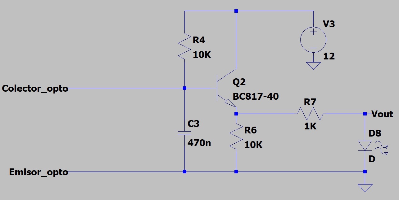

Con esto me has dado una idea, puedo usar un opcto de estos que tienen dos diodos dentro, como por ejemplo:
https://www.mouser.es/ProductDetail/Vishay-Semiconductors/SFH6286-3T?qs=xCMk%252BIHWTZM50pvXdeVUUg%3D%3D
le meto una resistencia de entrada de 220K que esto hace que ya solo sean 0,250W una resistecia de medio watio serviria, y a la salida para evitar que solo encienda media onda puedo añadir este sencillo circuito y ya tendrá una señal rectificada, no muy estable pero lo suficiente para que no parpadee el led:
(66.86 kB, 1285x646 - visto 434 veces)
Barato, simple y ocupa poco, me gusta gracias.
ah.. creo entender.... "la potencia " para el led la sacas de la fuente de CC , y no de 220v.
excelente.
pero.. estas seguro de ese esquema ?? a mi me parece que cuando hay 220v >>>> el T de el opto conduce  >>>>> pone a masa la base de el T   >>>>>> el led se apaga.
eso quieres ??
o que el led prenda cunado rele activado ??
directo , el T. de el opto puede manejar el led... si conseguis opto  con 2 diodos emisores y a la salida un T. darlington, vas redondito.
y si no queres esa supuesta oscilacion, un pequeño C . de el lado de el T .
eso quieres ??
Exactamente, la cojo de 12 voltios que tambien tengo en la placa. Quiero que el led encienda cuando el rele este activado (Es normalmente abierto). He simulado el circuito en LTspice y como tiene dos diodos va bien.
El opto por si solo no da para encender el led por que el CTR% creo que esta entre el 63 y 200 creo recordad o así. entonces le meto una resistencia en el pin 1 del opto de 230K, eso hace que ya solo disipe 1/4 de watio aproximadamente, Pero la corriente que circule por la salida del optotransistor será menor de 1mA, por eso añadirle un segundo transistor para que sea este el que maneje los 10mA.
No cojo un opto par darlington, simplemente por que de estos que he puesto el enlace tengo bastantes y no tendría que comprarlos.
