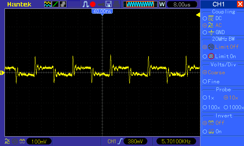

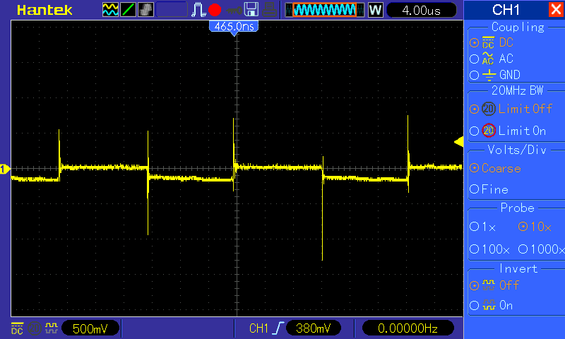

« Respuesta #94 en: 30 de Marzo de 2017, 16:41:46 »
Prueba con poca carga. Para comprobar si las resistencias tan pequeñas dan problemas.
Probé con 24v y 40w, todo parece ir bien. Luego he subido a 70w, los resultados son estos:
El rizado:
(19.66 kB, 800x480 - visto 725 veces)
La Vgs:
(18.24 kB, 800x480 - visto 548 veces)
Voltaje en las resistencias del shunt (tenía que haberla invertido, tengo la masa en el sumidero del mosfet):
(17.58 kB, 800x480 - visto 509 veces)

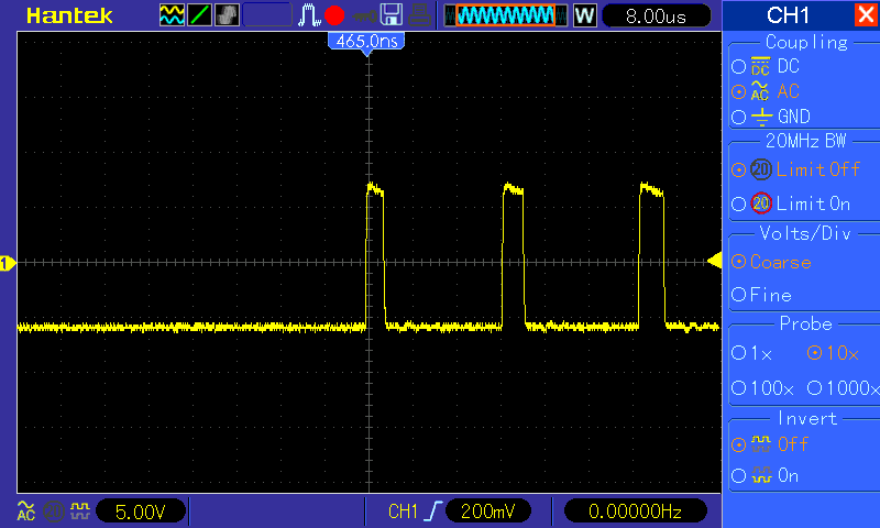

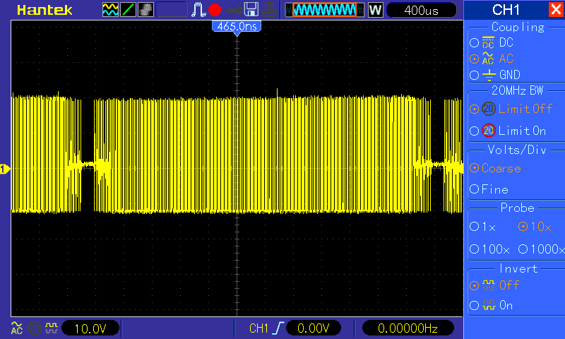

Hasta aquí bien, ahora he subido el voltaje a 31v, y he puesto una carga de 46w, aparece el problema mencionado de los pulsos grandes, seguido de pequeños (en el siguiente post está en detalle la Vgs):
(24.03 kB, 800x480 - visto 572 veces)
Y el rizado:
(18.05 kB, 800x480 - visto 542 veces)
Saludos!!!
« Última modificación: 30 de Marzo de 2017, 17:02:23 por micro_pepe »
« Respuesta #95 en: 30 de Marzo de 2017, 16:52:31 »
Aquí un tetalle de los pulsos a 31V y 46W:
(17.82 kB, 800x480 - visto 510 veces)
« Respuesta #96 en: 30 de Marzo de 2017, 17:25:25 »
Eso es por la regulación que todavía no está afinada (el PID).
También falta instalar la red snubber.
¿Por donde seguimos?
El rizado está bastante bien, se ha reducido a una décima parte.
¿Qué corriente de salida tenía?
« Última modificación: 30 de Marzo de 2017, 17:46:37 por Picuino »

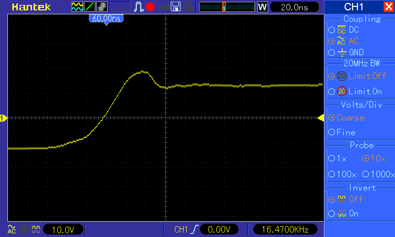

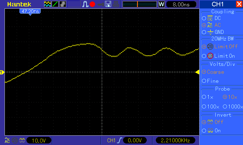

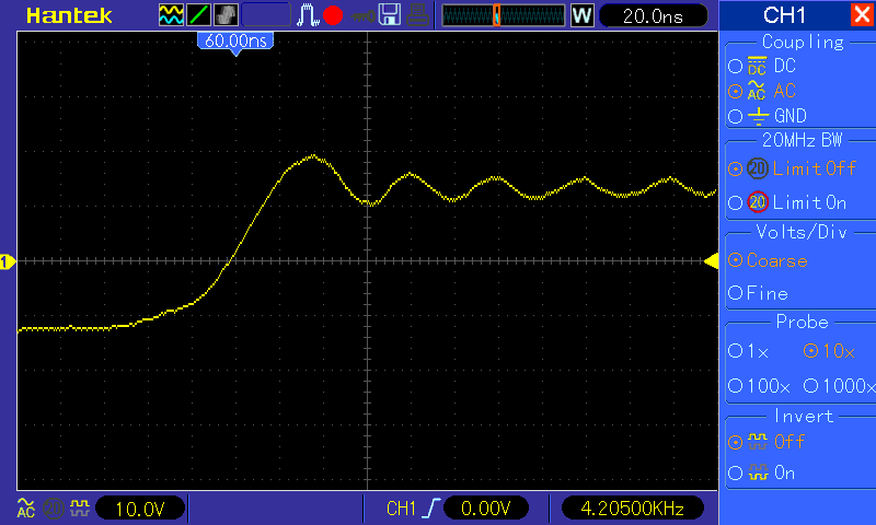

Primero tienes que medir la frecuencia de oscilación  y luego añadir un condensador (sin resistencia) y volver a medir la frecuencia de oscilación. Debe ser con buena resolución en el tiempo:
« Respuesta #101 en: 30 de Marzo de 2017, 19:50:41 »
Bien, vamos con los resultados.
La oscilación libre, sin condensador:
(16.23 kB, 800x480 - visto 520 veces)
fo = 1/(2.9 · 8ns) = 43.1MHz
Con condensador de 1nF, probé hasta 220pF y a penas habia variación:
(16.49 kB, 800x480 - visto 513 veces)
f1 = 1/(1.8 · 20ns) = 27.8MHz
m = f0/f1 = 1.55
Co = c1/(m^2-1) = 713pF
L = (m^2-1)/((2·pi·fo)^2 · C1) = 19.12nH
Csnubb = 3·Co = 2.14nF -->> 2.2nF
Rsnubb = sqr(L/Co) = 5.2 Ohm  -->> Pondré dos de 10 ohm en paralelo, 5.6 no tengo, o quizás 1nF y 10 ohm para que disipe menos potencia.
Gracias!!! Un saludo.
« Última modificación: 30 de Marzo de 2017, 20:08:49 por micro_pepe »

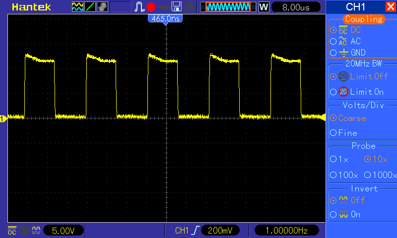

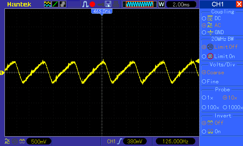

Bueno, con 3.3 ohm y 2.2nF, los resultados son estos:
El transitorio en Vgs, con 24v y 70w de carga:
(16.3 kB, 800x480 - visto 519 veces)
Y el rizado en la salida:
(18.59 kB, 800x480 - visto 522 veces)
Saludos!!!
