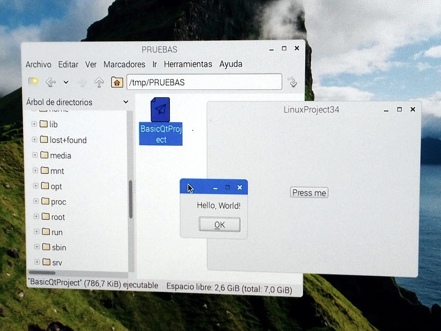

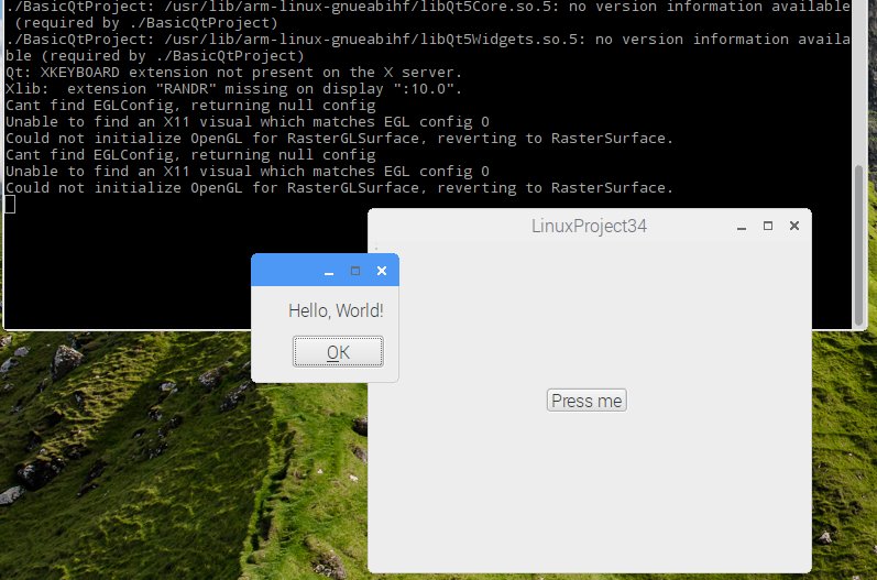

Seguimos con el tema, ya creo que me voy a poder dedicar a esto, porque además lo necesito para un proyecto. He creado un mini proyecto de pruebas, lo he compilado y subido por Smartty, lo ejecuto tanto directamente en el RPY como por el terminal remoto, y va bien, a mi no me han salido ninguno de esos errores, y la ventana del programa sale bien, con el botón y el texto en su sitio.

Esta es una foto, tomada con la cámara del móvil, directo del monitor conectado a la Raspberry.

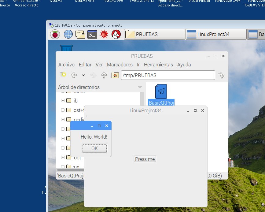

En esta foto, lo mismo pero visto en el PC con el terminal remoto, sale exactamente lo mismo.
Y aquí, ejecutando el programa desde la consola, saca unos mensajes que tengo que ver lo que significan (OpenGL y EGLconfig), en cualquier caso no impiden que el programa se ejecute, puede que solo sean avisos.

Otra prueba, he configurado el proyecto para que el ejecutable suba automáticamente al Raspberry desde el PC, nada más compilarse. Todo perfecto.
Tengo que mirar el tema de los permisos por directorios/usuario. He tenido que crear un subdirectorio PRUEBAS en el directorio tmp, en /usr/PRUEBAS me daba error de permisos. Luego de subir el fichero, para poder ejecutarlo le he cambiado los permisos con chmod a+x ./BasicQtProject. Todos estos rollos de los permisos en Linux me desesperan.
Para configurar el proyecto, para subida automática solo hay que añadir estas dos lineas en el fuente de proyecto (fichero .pro). En target.path pondremos el directorio en el Raspberry, al que QT Creator debe de subir el ejecutable.

En la foto el programa con el fuente del botón principal modificado para un font mayor. Este ejecutable ha subido automáticamente desde QT Creator en el PC al Raspberry conectado por Ethernet, todo según lo previsto.

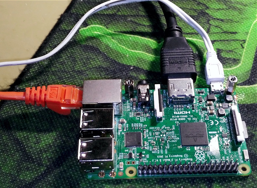

El RPY3 tal cual lo tengo conectado, alimentación con su fuente por micro USB (por USB 3 desde el PC también se alimenta, pero da un aviso, seguramente por la insuficiente corriente que puede suministrar).
Conexión por Ethernet al PC, y toma HDMI a un monitor. Para trabajar directamente en la RPY también le conecto teclado y ratón por USB, pero estoy viendo que sale en pantalla exactamente lo mismo que se ve en el PC usando el terminal remoto, y como es mucho más cómodo. Lo trabajaré todo desde el PC, puedo quitar el cable HDMI, con alimentación y Ethernet va de sobra.

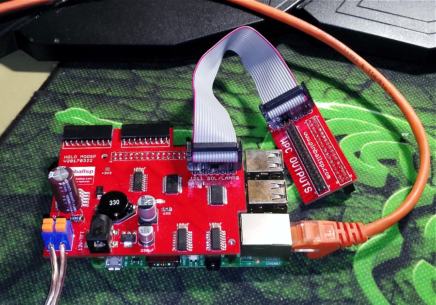

Y en esta foto, el Raspberry Pi3, conectado al shield que he diseñado. Se trata de un placa que comunica por SPI con dos MCP23S17 de Microchip, para leer el estado de 32 señales de una máquina recreativa, y según una configuración almacenada en un pendrive USB (conectado a la RPY3), reproducirá una serie de videos de animaciones en un TFT de 13.3 pulgadas.
A veremos que tal, de momento bien. Ese electrólitico gorde pasante, es una ñapa que tuve que hacer porque sino el regulador conmutado me hacía cosas raras, en la versión final de la placa ya está añadido y de montaje en superficie.

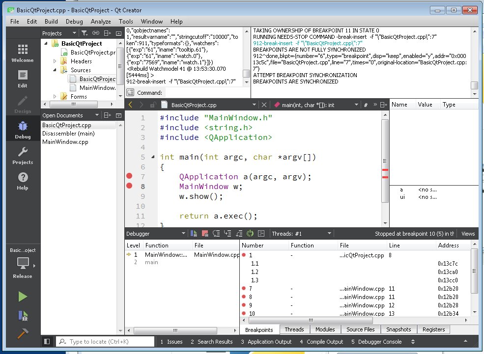

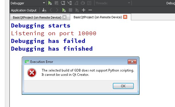

Error al intentar hacer Debug, algo de GDB y un script en Python, por Google anda documentado este error, creo que lo podré arreglar. Lo que tampoco me va es la ejecución automática, tras subir el compilado, no es importante pero es más cómodo si puedes subir y ejecutar en un solo paso.

El conector USB para dar alimentación parece muy endeble como para dejarle en un producto final. ¿No hay otra solución?
Re:Programacion orientada a objetos pi3
« Respuesta #97 en: 08 de Mayo de 2017, 05:34:59 »
Mi producto no se alimenta por ahí, la placa que he diseñado tiene un terminal de tornillos, con un regulador LM2596 para sacar los 5v a partir de 12v, también tiene un LD1117 a 3.3v para alimentar los MCP.
Ahora lo alimento por el micro USB mientras pongo todo el entorno de programación en marcha. En cuanto el software funcione, mi placa necesita tensión de 12v, y esta suministra los 5v al Raspberry.

Ahora falta ver como solucionar el problema del Debug, parece que la versión de GDB del Toolchain no soporta scripts Python, y por eso casca. Habría que buscar una versión actualizada de GDB que los soporte.

Tema Debug arreglado, encontré un GDB para ARM con soporte para Python. Solo me queda mirar los mensajes de error de OpenGL/X11 y listo.

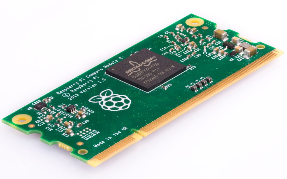

Imagino que conoces estas placas Raspberry industriales:
https://www.xataka.com/makers/la-raspberry-pi-3-ya-esta-disponible-en-formato-industrial-llegan-los-compute-module-3
En el artículo dicen que "Clientes como NEC ya aprovechan estos módulos para sus pantallas de gran formato"

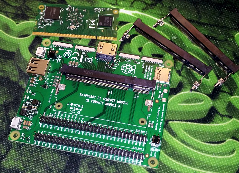

Si, la tengo, lo compré hace tiempo en kit con una placa para pincharlo. También me pillé un par de zócalos SODIMM para hacer mis propias placas, aunque no se lo complicado que puede ser soldar esto, muchos pines y con un paso muy fino. Un día de estos lo probaré en algún diseño, me gusta la idea de los Compute3, una pena que no le hayan puesto el tarjetero micro SD.
