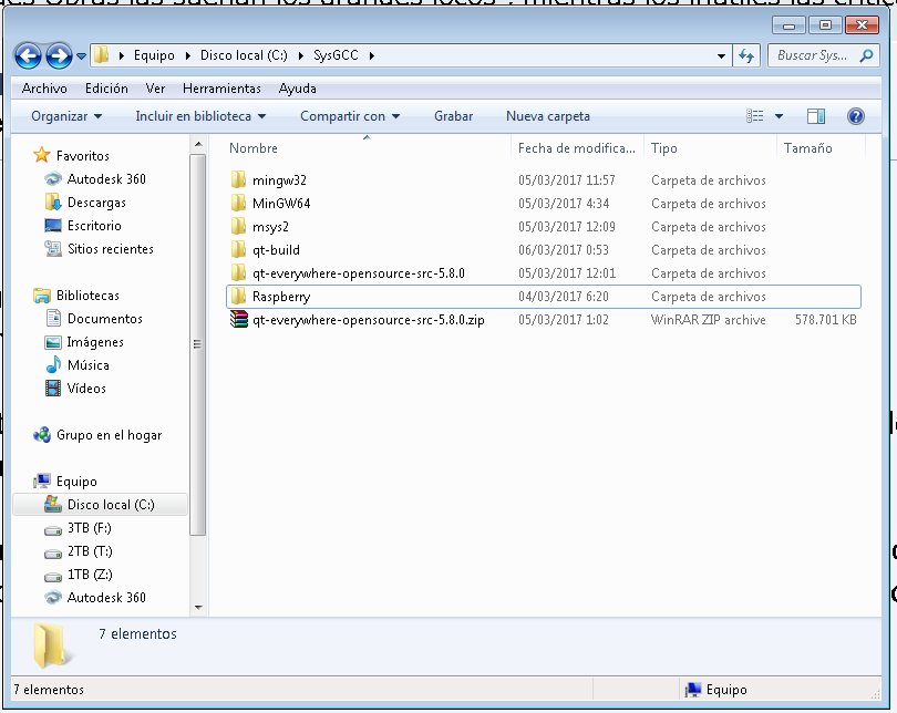

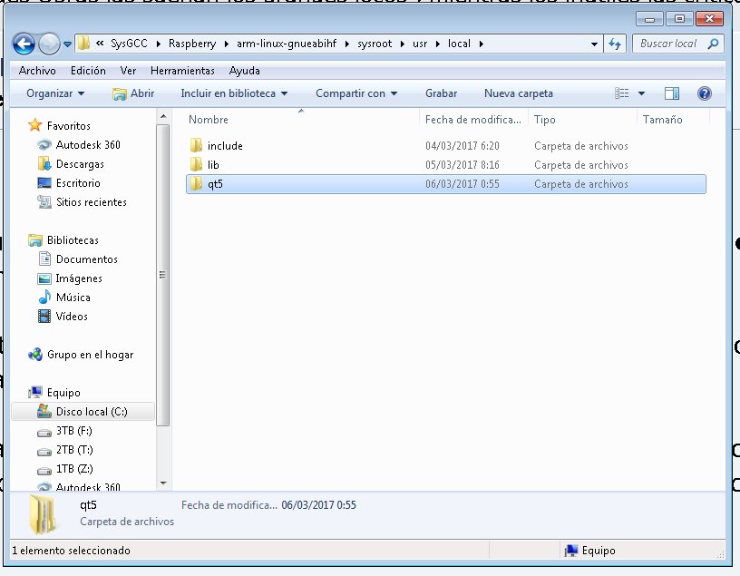

Ahí va enlace con los binarios completos de QT5 para Raspberry Pi3 con compilación cruzada, descomprimir y listos parar usar, sin perder el tiempo con la gaita esa de tener que compilar los fuentes.
https://mega.nz/#!ZAtH3ZYJ!DH66_R08GhZlE6_Z9wvPI1VQjNh1-Sp_JqI5kc6TQB4
Descargar y descomprimir en C:\SysGCC, de manera que quede como C:\SysGCC\Raspberry. Y dentro de la vía C:\SysGCC\Raspberry\arm-linux-gnueabihf\sysroot\usr\local , tendremos el subdirectorio qt5 con los binarios.
Ahora toca instalar y configurar QT Creator en el PC, en cuanto tenga un rato abro un hilo con instrucciones detalladas para echar a andar todo el entorno con compilación cruzada.

Bueno ya empece de nuevo ....me estaba volviendo loco ...baje el archivo de planeta de MEGA , lo descomprimi en SYSGCC tal cual lo propone planeta, desinstale el qt que tenia en la pc , ahora tengo los archivos necesarios en la pc , la pregunta es , el qt de la pc ?? lo instalo convencionalmente ?? o como ?? y si puedo usar SMARTtty para hacer la instalacion en la RPI ??
<muchas gracias

Bueno aca estoy todavia sin poder hacer andar la cross compilation , Planeta 9999 , ya baje los archivos de Mega , y los puse en raspberry tal como dice en las instrucciones , ahora el tema es el siguiente , a la Raspberri , la inicialice de 0 , le instale qt4 luego instale en el pc Smarttty y luego configure el QT de la PC , el cual creoq que no me quedo bien ,segui estos pasos http://www.ics.com/blog/configuring-qt-creator-raspberry-pi  , y creo que en el paso 5 no estoy haciendo bien las cosas , lo otro que no termino de entender es que los archivos que descomprimi en SYSGCC/raspberry , deberia pasarselos a la RPI , con el Smarttty es asi verdad ?? , pero no se que archivos exactamente pasarle y como , me imagino deberan ser los archivos que estan compilados , y una ves que este eso y teniendo bien configurado el QT ya todo deberia funcionar ....
Espero comentarios y desde ya mil gracias ...y mil disculpas porque todavia no logro entender como es esto
