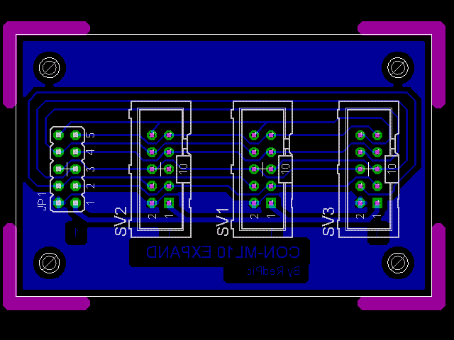

« Respuesta #234 en: 22 de Octubre de 2006, 09:50:33 »
Sin palabras.  :mrgreen:

« Respuesta #235 en: 22 de Octubre de 2006, 15:19:41 »
Este era un modulo que tarde o temprano tenia que aparecer! :)
Yo uso (creo que ya te habia contado) un "bus" de solo 4 bits de ancho, por lo que en general no me quedan pines sueltos, la mayoria de los modulos consumes 4 o mas bits. Pero un adaptador como ese no deberia faltar entre mis plaquitas.
Acabo de terminar un par, emisor/receptor de RF, de 4 vias, usando los HT-12x y un par de modulitos Laipac compatibles...el circuito es trivial, practicamente calcado de la hoja de datos. Aun asi, asi a alguien le interesa se lo paso (no se si iria aca, por que mi bus es RRBOARD incompatible)
PD: Que tonto...se puede hacer un "adaptador RRBOARD-AITOPES" muy facilmente! A la carga con el!
