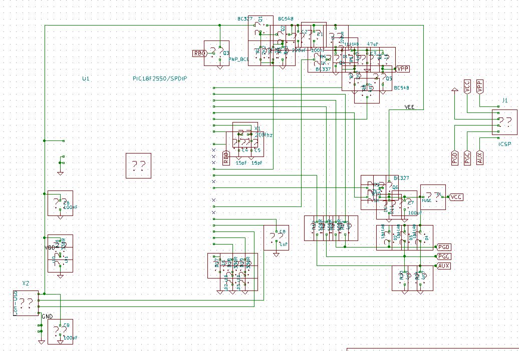

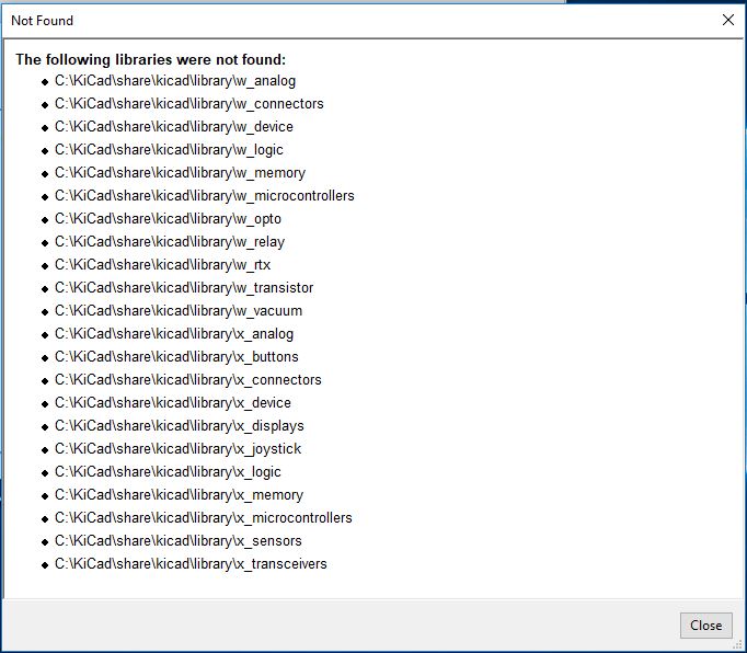

He descargado los archivos desde los link sugeridos e instalado el KiCad V5.0, pero no logro abrir correctamente el esquemático.
¿Alguien podría ayudarme, enviándome una imagen del esquemático de este programador por favor?
De antemano muchas gracias.

Kicad 5 es muy reciente, utiliza Kicad 4, por el año de la publicación sería la versión correcta de Kicad.
¿Qué problemas tienes?
Al tratar de abrir el proyecto me dice que las librerías no existen y cuando muestra el esquemático solo aparecen recuadors con símbolos de interrogación "??"
Nunca he usado el Kicad por lo que no estoy familiarizado con este.

Al abrirlo por primera vez debe darte la opción de guardar los símbolos originales en una nueva librería. Acepta y te aparecerá el esquema completo.
Que tal EdoNork,
Primero que nada gracias por responder. Te comento que no me sale esa opción de guardar los símbolos originales en una nueva librería.
He intentado instalar una versión anterior la 4.03 y esto es la ventana que me sale:
(76.28 kB, 682x596 - visto 705 veces)
Y así es como se ve el esquemático:
(166.11 kB, 1036x702 - visto 793 veces)
Gracias por cualquier ayuda.
