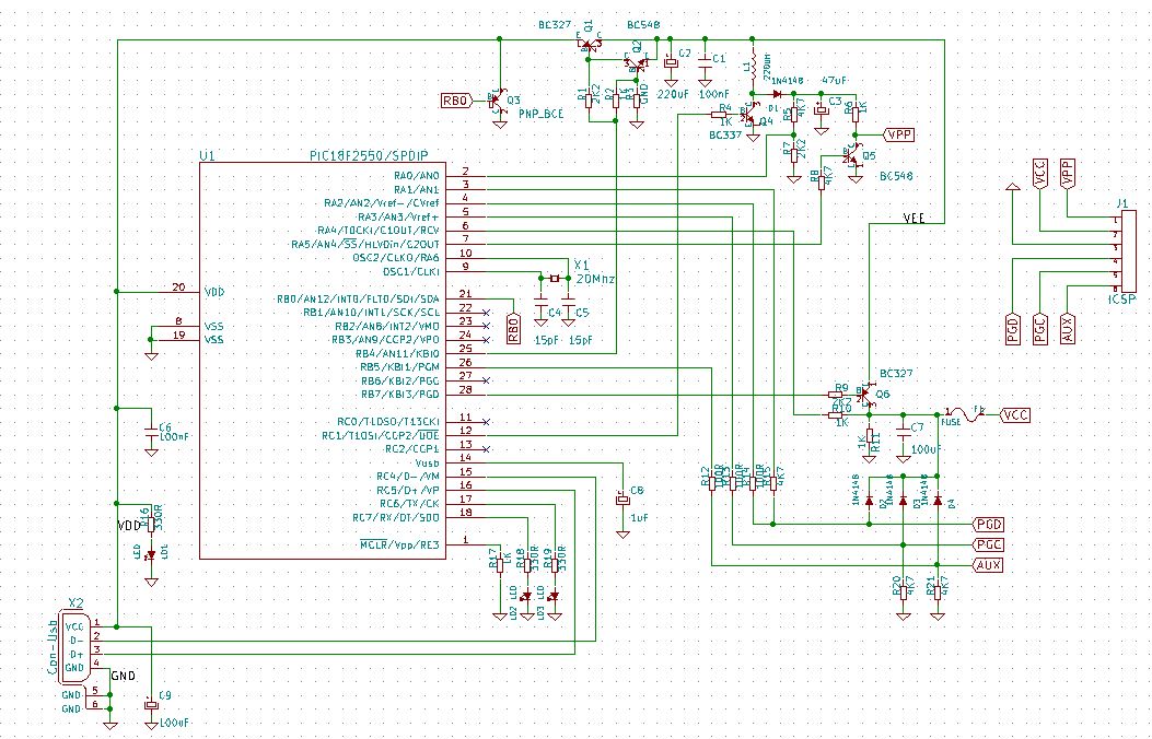

Del esquemático, el problema es que faltan varias bibliotecas, el autor tenía sus bibliotecas en el directorio C:\KiCad\share\kicad\library, veo varias con prefijos w_ y x_.
Encontré bibliotecas con prefijo w_ aquí: https://github.com/metacollin/kicad-gigalib/tree/master/library, instalando esas en el mismo directorio que el autor (para no modificar el proyecto), pero no con x_, posiblemente hayan sido editadas/renombradas por el autor.
Con esas bibliotecas, en el esquemático ya se visualizan varios componentes pero no el microcontrolador (supongo estará en x_microcontrollers), espero que eso te sirva (lo probé con KiCad 4.0.3):
(21.2 kB, 1219x756 - visto 1654 veces)
« Última modificación: 29 de Agosto de 2018, 12:56:11 por Geo »

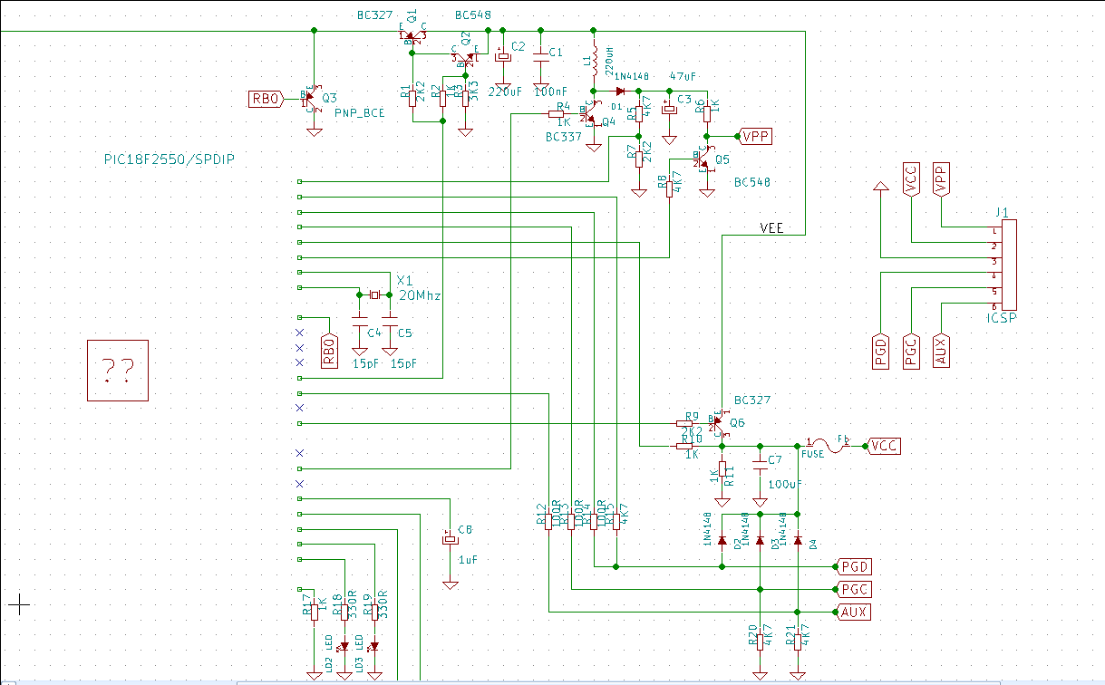

Gracias a todos por su ayuda. Finalmente he podido hacer que se muestre correctamente el esquemático. Tal vez no hice el procedimiento más eficiente pero lo logré.
Tuve que cambiar la referencia de cada componente (uno por uno) y apuntar a la librería que está incluída en el proyecto. Tal vez existe una forma de configurar esto en unos cuantos pasos, pero como mencioné anteriormente, nunca he usado KiCad. Así que lo hice manualmente. y aquí les dejo una imagen de lo obtenido:
(167.33 kB, 1053x676 - visto 1558 veces)
