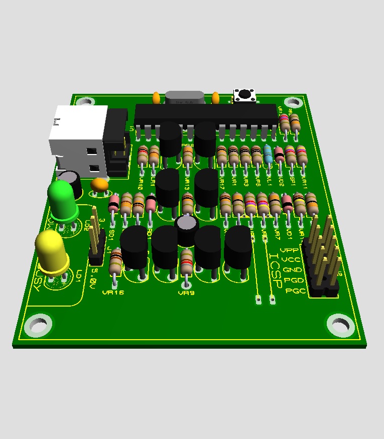

« Respuesta #355 en: 16 de Marzo de 2021, 23:55:50 »
Gracias a todos por exponer sus aportes. He aprendido mucho de los errores de otros. Muchas gracias a todos porque sin ellos no habría logrado mis conocimientos. Adjunto captura de imagenes de los 3D de Proteus de la construcción de mi PICKIT 2 CLONE. Si alguien está interesado, puedo subir el esquemático y PCB

« Respuesta #356 en: 17 de Marzo de 2021, 07:25:55 »
Seria estupendo que compartieras el esquematico y los archivos del pcb.
