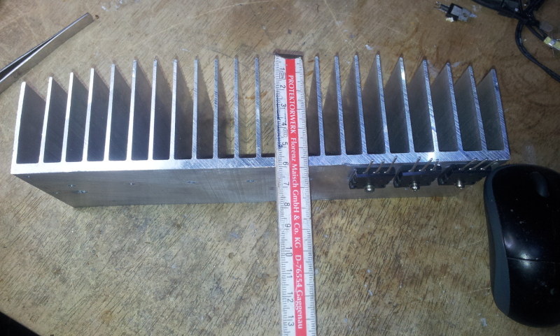

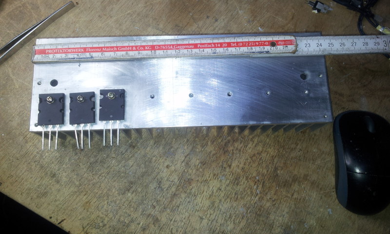

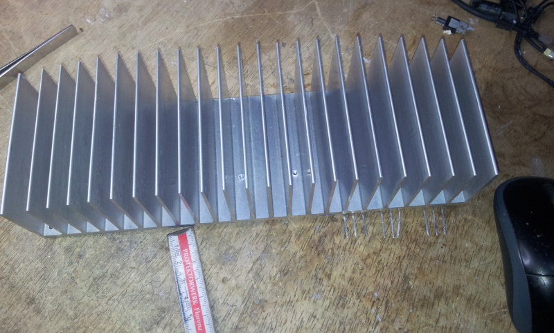

    Se prodria poner 8 Transistor 2SC5200 y no los 10 ?
    Es que tengo un un Disipador que , muy lindo  :P y los agujeros hecho para los Transistor, pero solo me entra 8,
    El Disipador tiene 24,5 centimetro de largo y alto 8,5 centimetro y ancho 6 centimetro.
    Si lo tengo que hacer con los 10Tr tendre que usar uno mas largo y cortarlos por el medio, asi lo tendria montado los Transistor en dos Bloque,(izquierdad y derecha) ;-)
A ese disipadorcito si le pones 8 transistores lo fundirías  :D  :D  :D
Para ese disipador, como máximo serían 4 transistores, 5 si le colocas un cooler.
Cita de: stk500 en Hoy a las 06:16:44
entonce  lo corto por la mitad? y hago dos parte con otro que tengo?
Mirad las fotos
No tengo un mueble para meterlo, me lo tendre que hacer .

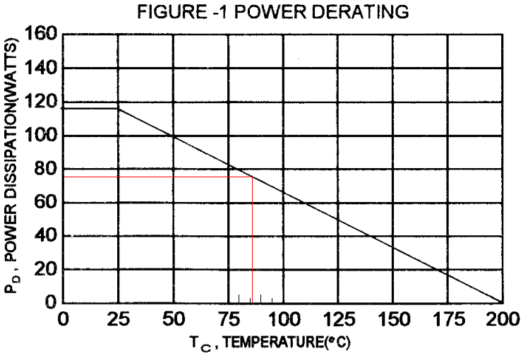

Según la grafica de MOSPEC para el 2N3055:
(56.67 kB, 741x504 - visto 973 veces)
Si con los 300W (75 cada transistor) no superas los 85°C en teoría debería funcionar.
Igual, si puedes usar algún transistor de sobre todo soporte un poco más de tensión, la carga sería más práctica, ya que 60V que es lo que soporta un 2N3055 es un poco limitado, pero tu sabrás el uso que le darás.
Opciones: 2N3772, 2N3773, MJ15003, MJ802, 2SC5200 (la pega, salvo el 2SC5200, todos cuestan el doble)

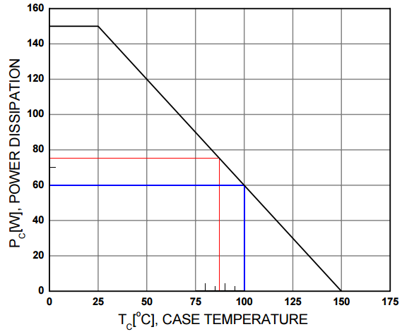

Gráficas para el 2SC5200
(31 kB, 569x474 - visto 911 veces)
Con 5 transistores por disipador (linea azul), disipando 300W no debemos de superar los 100°C.
Con 4 transistores por disipador (linea roja), disipando 300W no debemos de superar los 87°C
Todo dependería de que temperatura alcanza el disipador cuando le apliques los 300W

Pues cortare´los dos para 5 Transistor por lados.
« Respuesta #156 en: 03 de Mayo de 2016, 03:03:21 »
Hola stk500
Por favor, no cortes nada, si ya esos disipadores van chicos, si los cortas ya no te serán de utilidad.
En el largo total del disipador de la foto, reparte equitativamente los 5 transistores, has perforaciones nuevas si es necesario, pero no cortes el disipador.
Porque entren más de 5 transistores no significa que sobre disipador, de hecho, calcula que de ese disipador, necesitarías por lo menos 8 centímetros del mismo por cada transistor, 8 x 5 = 40 centímetros. Y tu solo tienes 24, o sea que ya vienes de falta  :5]
« Última modificación: 03 de Mayo de 2016, 03:07:43 por Chaly29 »
« Respuesta #157 en: 03 de Mayo de 2016, 03:17:10 »
 :D :D me leiste el pensamiento  :D
eso estoy haciendo, repartiendo, dejo 3 centimetro de distancia por cada Transistor. puede estar tranquilo. :P
Gracias por decirmelo  :-)

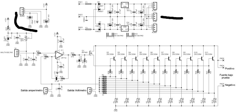

Varias preguntas respecto al Esquema.
1_El connector ALIM2 va donde pone ALIM sin numero?
2_ que voltage debe llegar a la entrada del Pote para el ajuste con Trimmer de 2K5?
3_ y que voltage debe llegar a la salida del OP77Z?
habia que ver y saber al ajustar el Poteciometro que voltage maximo le llegara´al Mosfet, y hacer medida con carga y sin.
lo que me preocupa algo es el Mosfet, que solo soporta voltage hasta 100V, aqui lo digo en caso de que se este midiendo Fuente con Voltage de 2x60V,2x70V etc. ? digo yo!!
por favor aclarame eso.
« Respuesta #159 en: 03 de Mayo de 2016, 11:03:46 »
Hola stk500
En realidad, en ese esquema hay dos placas, la de alimentación (Arriba al centro) y todo lo demás es la carga fantasma propiamente dicha.
La placa de fuente de alimentación posee 3 salidas porque, aparte de la placa principal tenía pensado conectarle el voltímetro y el amperímetro.
Y si, ALIM2 se puede conectar con cualquiera de las ALIMx de la fuente.
El TL431 entregará una tensión de aproximadamente 2.5V (referencia), Al pin 3 del conector "MULTIVUELTA"  debe de llegar aproximadamente 1V.
R30, es un preset de 2K5 para PCB, y en el conector "multivuelta" debe ir un potenciómetro (en lo posible multivueltas) de 1K.
Esta tensión está definida por la sumatoria de las caídas de tensiones de las resistencias de 1 ohms, la caída en los transistores 2SC5200, la ganancia de los 2SC5200, la caída de tensión Vgs del IRF540, y la corriente circulante, por lo tanto es muy difícil calcularla, pero será aproximadamente una tensión comprendida entre 4.5V y 8V funcionando en condición estable, pero se pueden presentar picos de tensión de hasta 10.5V.
No hay nada que medir, se ajusta y listo
Pues para medir tensiones de fuente tan alta, no te daría la potencia de la carga fantasma, porque amplificadores que usen tensiones de alimentación de 2x60 o 2x70 volt tienen por lo general fuentes con potencias mayores a los 600W soportados por la carga fantasma.
Pero si de todas maneras quieres tener un margen de mayor tensión, reemplaza el IRF540 por un IRFP460. Recuerda que este mosfet también debe de ir montado sobre un buen disipador.

Una preguntonta ¿Porque pusiste en el diseño transistores NPN y no usaste transistores mosfet?
« Respuesta #161 en: 03 de Mayo de 2016, 15:03:24 »
Muchas gracias Carlos, entendido.
« Respuesta #162 en: 03 de Mayo de 2016, 16:07:51 »
Hola Yoshua, en realidad no tiene nada de tonta esa pregunta  :mrgreen:
Como los 10 transistores funcionan en paralelo, y deben de disipar una potencia XXX, lo ideal es que cada uno de esos transistores disipen exactamente la misma potencia cada uno, pero en la vida real eso es casi imposible por pequeñas diferencias que hay en la construcción de cada transistor.
Por lo tanto hay que hacer que se "auto" balanceen, por si solo, para eso existe la resistencia de 1 ohms en cada emisor. Cuando la corriente por alguno de los transistores baja, la tensión de la resistencia de 1 ohms de ese transistor bajará, y como la tensión de base permanece igual, pues a ese transistor se le incrementa la tensión Vbe, por lo tanto recibe una excitación extra y la corriente por ese transistor se eleva. De esa manera se compensan ciertas diferencias.
La tensión Vbe para un transistor BJT es de solo 0.7V aproximadamente, por lo que una diferencia de algunos milivolts en la tensión Vbe hace una buena diferencia en la excitación del transistor correspondiente.
Poro los mosfet tienen una tensión de Vgs de aproximadamente 5V, por lo que unos pocos milivolts ya no hacen tan gran diferencia, y para conseguir los mismos resultados deberíamos de aumentar el valor de la resistencia de 1 ohms a por lo menos 5 ohms. Lo que conlleva resistencias de mucha mayor potencia, suponiendo una intensidad igual de 2A para ambas resistencias:
1 ohms x 2A = 2V
2V x 2A = 4W
5 ohms x 2A = 10V
10V x 2A = 20W
Como verás la resistencia debería de ser de una potencia 5 veces mayor para conseguir los mismos resultados. Y esa es la razón de no usar mosfet.
Pero presta atención, que el transistor DRIVER si es un mosfet, porque este trabaja solo y no necesita dicho balanceo.
Espero haberme hecho entender. Cualquier duda me la consultas.
