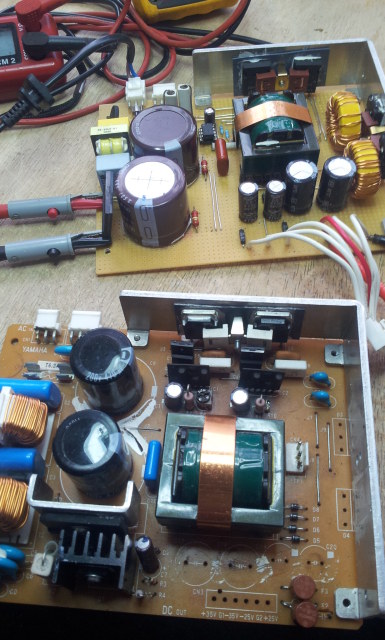

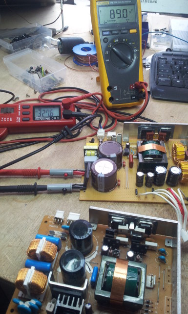

 :-/ :-/ ahora he conseguido muy buenos resultados  :-/ :-/
Corte la platina de mismo tamaños que la platina original del amplificador Yamaha y use casi los mismos componente que este llevaba, aqui use el mismo Trafo, vean las Foto..
y vean las medidas que me da, el multimetro de la izquierda es el voltage de entrada y el de la derecha es el voltage de la salida, como puede ver me da 89 voltio sin cargas que seria 2x44,5Vcc, al poner carga con una Resistencia de 470 Ohm 5vatio la carga me baja a 84 voltio y en casi 5 minuto la Resistencia esta que quema,
esta otras imagen puede ver las dos platina.
la platina de abajo, es la original Yamaha claro sin funcion y puede ver sus componente,

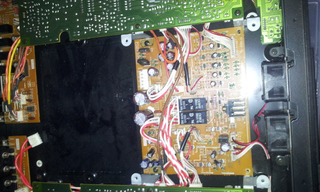

Aqui esta el Amplificador donde debe ir montado
ese espacio que se vee vacio es donde va montada la nueva platina.
Ahora mismo acabo de montarla y probarla y los voltage se mantienen correctos, con 2x44Vcc  para la etapa de potencia y 2x26Vcc para la etapa preamplificadora, la estoy probando con musica a un volumen de 20% ya que no puedo alarmar los vecinos sino me pican  :mrgreen:
pero estoy contento   :-/ :-/ :-/

« Respuesta #50 en: 30 de Marzo de 2016, 10:08:54 »
Hola stk500, felicidades por los resultados, aparte de lo que comentas de que funciona, pues a quedado muy bonita a pesar que no es una PCB específica, esto es bastante difícil de conseguir y lo lograste con muy buenos resultados.
Una consulta:
Es el trafo original el que usaste o lo bobinaste tu mismo? Y los inductores toroidales amarillos los bobinaste vos o son originales?
Por supuesto, para realizar pruebas de potencia, rendimiento, calentamiento, etc, tal como está te será de utilidad, pero para futuras creaciones te convendría usar un poco más de filtrado de entrada, o sea bobinas, condensadores (azules), varistores que se logran ver en la placa original y el famoso NTC por los picos de consumo al conectarlo a la red, y algún fuse. Esto es para que la fuente switching del ampli no meta "ruido" en el resto de los equipos en funcionamiento cerca de este.
Pero desde ya felicidades por los resultados.

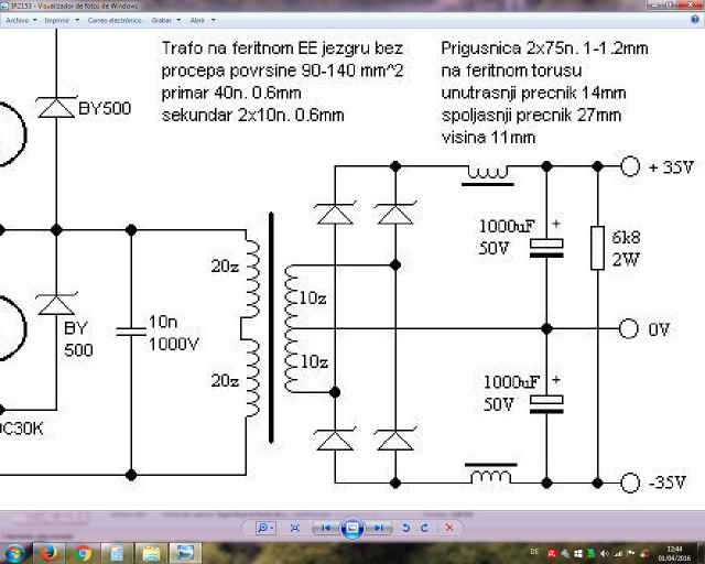

Hoy estoy haciendo pruebas con musica y me sucede los siguiente.
He puesto un amperimetro en el Cable posiva de alimentacion hacia (+40) hacia la etapa de potencia y el volumen al maximo, al escuchar musica con muy buenas calidad sin distorsion, pero se me dispara el amplificador en casi poco segundo en modo Proteccion, con el Amperimetro llegue a medir 1,20 al llegar a mas es cuando se dispara en modo proteccion y a la vez mido el voltage y la verdad la caida de voltage es de 3 voltio, probe´tambien en el lado(-40) y tengo el mismos efectos.
Tengo la salida rectificadoras montado asi como este Esquema.
yo tengo la impresion que deberia poner 2 Electrolitico ante de las 2 bobinas
Tambien probe el otros secundario que va a la etapa del Previo del amplificador, alli el voltage no cambie para nada y se mantiene -/+60.
la fuente solo se calienta la Resistencia que va al IR2153 que es de 30K/5Vatios osea 2x15k 2 x 5vatios en serie.
voy a probar poner 2 Electrotico mas a la fuente como explique arriba.
« Respuesta #59 en: 01 de Abril de 2016, 09:49:18 »
acabo de ponerle los Electrolitico ante de las bobinas, 1000uF/63V y he medido con el amperimetro y voltimetro,
Amperio medi´volumen de musica hasta 2 amperio y el voltage no me baja de los 2x40Vcc , en normal volumen modo mido 84,5V y 85V. con el volumen al maximo ya me llega hacer Clip llegando casi 2,5Amp.
