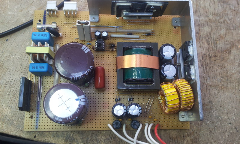

el filtro Snubber no se lo he montado a la Fuente, porque esperando que me llegue el Osciloscopio ya me desepera esperandolo,
me desmonte mi viejo Osciloscopio y he encontrado 2 Resistencia quemada de 150 Ohm 1/2Vatios las cambie y.....
Guala huhuuuuuu, se me encendio la pantalla, le hice el clasico test pero las señales me hacen vibraciones, depues dee eso me dije, pues voy a probar el amplificador!!!

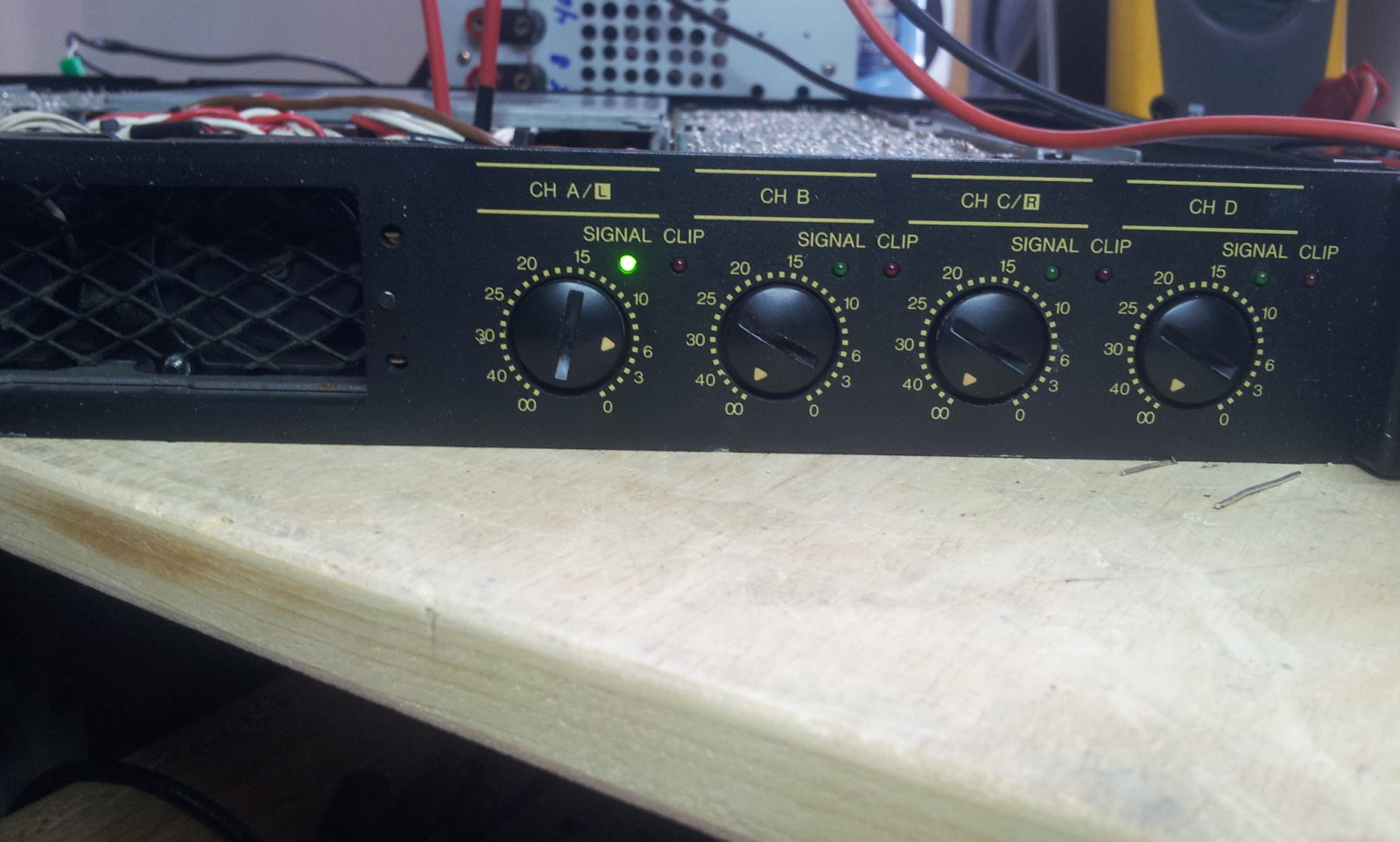

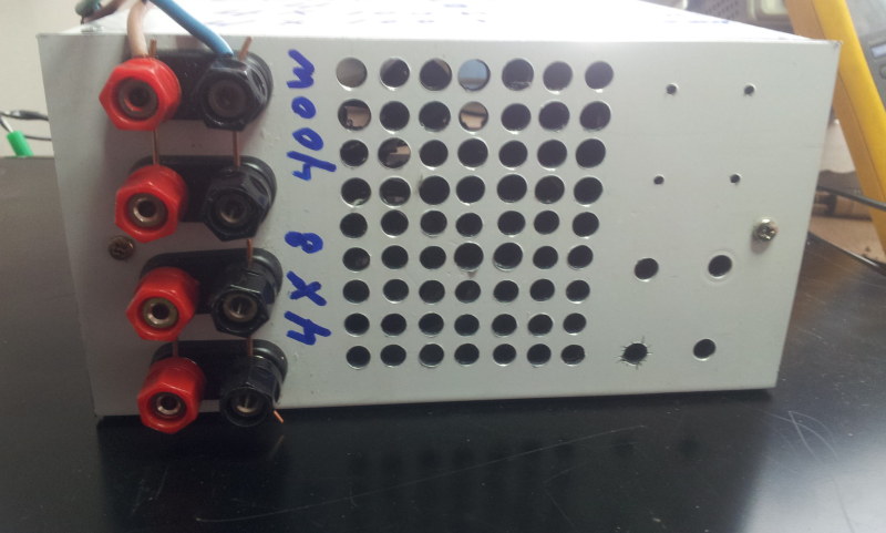

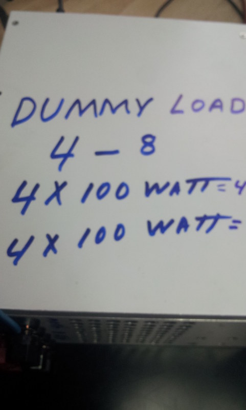

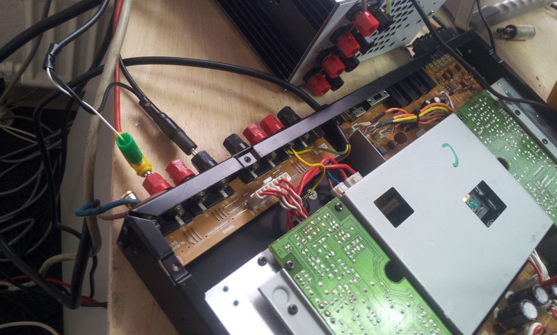

pero ante os presento mi DUMMZ LOAD que se compone de:
4 Resistencia de 4 Ohm 100 Vatios cada unas y
4 Resistencia de 8 Ohm 100 Vatios cada unas
de momento no he puestos los connectores del bloque de 4 Ohmios porque no tengo hasta
aqui muestros Fotos

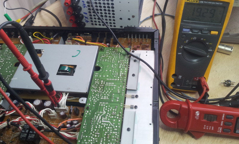

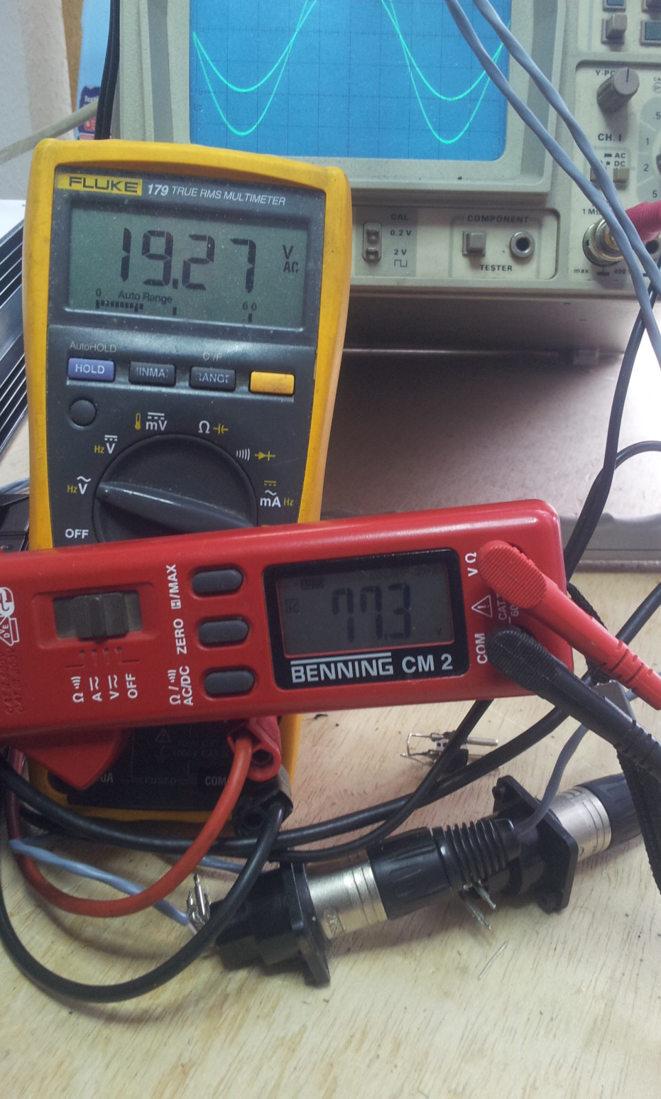

Y aqui teneis imagenes de mi Test y los resultados

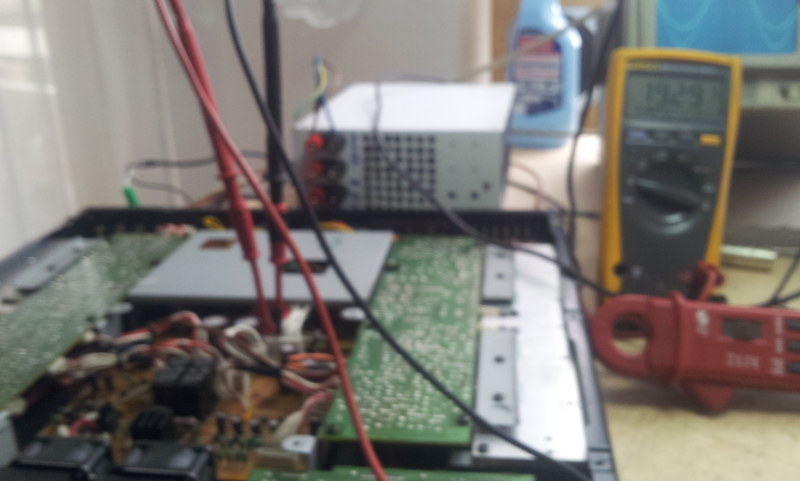

aqui pueden ver las puntas del Multimetro connectado a la Fuente entre  +35Vcc y -35Vcc

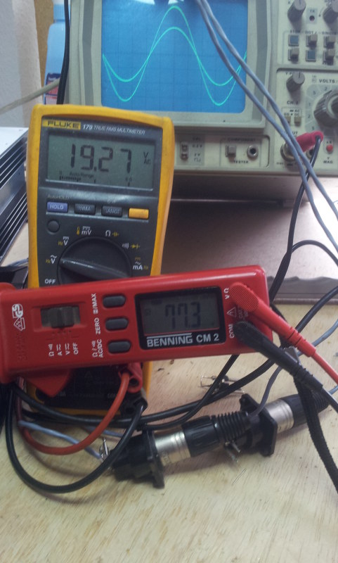

En las otras Imagen los resultado con un Frecuentimetro y una frecuencia de 1,2Khz
Como se aprecia en las imagenes mis resultados obtenido llevando el control LEVEL hasta el punto de CLIP y estos son los resultados
Con una cargas de 4 Ohmio 200 Vatios
Voltage medido en la fuente sin Cargas = 81,2Vcc
Voltage medida en la fuente = 77,5 Vcc
Voltage medida en la Salida = 19,11 Vac
Segun el Esquemas de ajuste del Yamaha P4050
MAX RMS 70W/4-Ohm 17,7V  Mode every Channel
mAX RMS 140W/8-Ohm 33,5V in BRIDGE Mode
osea que me pase  :D

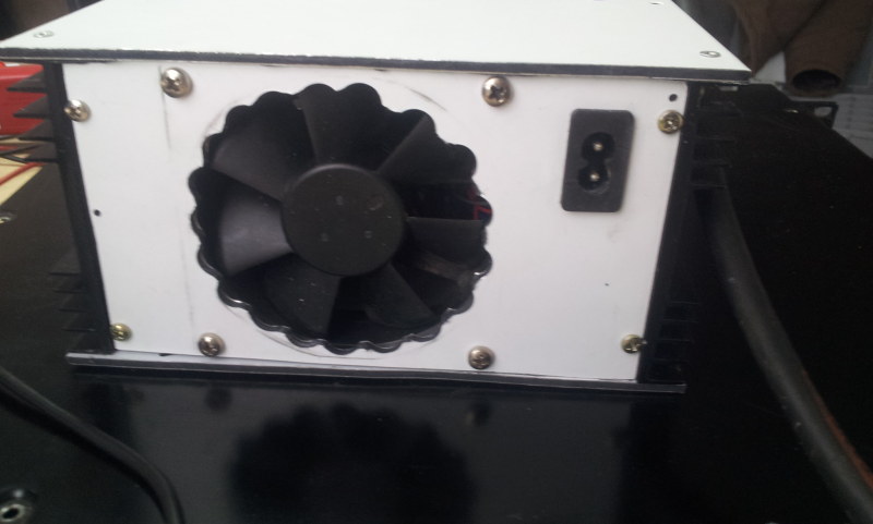

lo estuve mas de media hora en Test, el Ventilador es como una Turbina de Avion, la fuente ni se calentaba para nada .

y como comente ante´la Fuente ni se calentaba para nada, cada test lo hice en casi 20 minutos esperando que la temperatura de los transistores de potencia subiera y se activara los ventiladores.
hace 2 dia termine´de montar la otras fuente para el otro Amplificador, la unica diferencia son los Mosfet, en esta nueva los Mosfet son 2 x 2SK2648

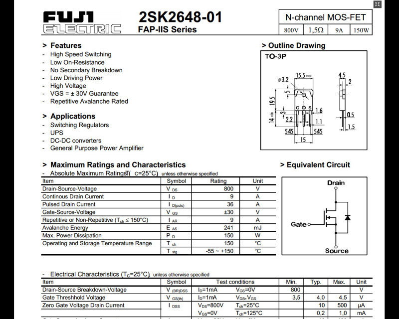

http://pdf1.alldatasheet.com/datasheet-pdf/view/60932/FUJI/2SK2648-01.html
ahora mismo la estoy probando y luego hare´el mismo Test

probe cada canal y obtuve los mismos resultados que el primer Amplificador, pero pero!!!
hice una prueba en modo puente con 8 Ohm 200 Vatios por cada 2 canales y le puse 1,2khz a cada entrada , 2 canales ya lo tenia al maximo de su CLIP y medi a la salida 36,70 Vac y la fuente ni se calentabas pero al ir subiendo los otros 2 canales he ir comparando con los otros dos ante de llegar al CLIP PUUUUFFFF me exploto el IR2313 vean las foto
los dos transistores se pusieron en corte, las dos resistencia de 47 Ohm que van al Gate del Mosfet puffff!!
Ya me dijo Carlos que cuidado con los fuegos Artificiales  :D :D :D
La Etapa de potencia no ha sufrido nada esta intacta.
el trafo le puse la mano a ver si estaba calienta y nada, pero los transistores si que estaban caliente pero no para quemar el dedo.
ahora yo pienso que voy a  poner a cada salida del IR2153 que van al GATE 2 Diodo para que no halla retornos de corriente,
o son los Mosfet que no aguanta?

Cuando coloques los 2 diodos para que no halla retorno, antes de hacer cualquier prueba me avisas, estoy en Argentina, pero me gustaría irme un poco más lejos todavía  :D  :D  :D Porque la explosión que va hacer ni bien lo conectes a la red, ni te imaginas :D
No se puede hacer eso, si no los ingenieros de fábrica ya lo hubieran hecho. No te parece?
Por otro lado, el IR2153 se quemó porque los mosfet se pusieron en corto, o sea los mosfet no soportaron lo que debían de soportar. Y estos mosfet quemaron todo los demás.
Esto de no soportar puede ser por dos motivos, por un pico de tensión o por mucha corriente?
Revisaste todos los diodos del secundarios? Puede haber uno en corto....
Si los diodos están bien. Estas seguro que ese trafo que usaste soporta la potencia que le estás solicitando? Porque si entra en saturación el mismo se transforma en un corto circuito y no habría mosfet que aguantara.
No me acuerdo si lo comentaste, pero tiene ese trafo la red snubber? Si no lo tiene, un pico de tensión puede haber quemado los mosfet.
No se porque disidiste usar esos mosfet, realmente la linea de los 2SK no me gustan, por ahí es algo personal, yo en tu lugar hubiera usado un IRPF460, tecnología más moderna, y de mayores capacidades.
Un saludo y espero tu respuesta.
  jajajajaj, es que eso de los Diodo fue una ideas que se me escapo, pero me imagino que habra´algunas forma para proteger el , claro los de los diodo lo he visto pero con transistor Bipolar, y lo vi en el Foro de Electronico en projectos, pero en fin es solo un comentarios y ideas porque la verdad nunca me he encontrado en esta situacion y es por eso que me gusta experimentar y los Fuegos artificiales  :D :D :D
los Diodos del secundarios estan revisado y del primario tambien, yo revice todos el circuito y claro menos el Trafo que es ahi donde tengo mi dudas, ya que el trafo lo demonte de la fuente original del amplificador, de todas forma voy a probar haciendo un trafo con los datos que ya me ha dados.
El Filtro SNUBBER no lo monte pero deje sitio suficiente para montarlo, ya me tengo que montarlo todos en otra placa porque la placa ya comienza a levantarse las pistas ;-)

Cuando hice las pruebas con el segundo Amplificador pude usar el amperimetros de pinzas y cada canales que hacia el test media siempre 2,5 Amperio en los Cable negativos y positivos, el voltage me caia de 82,5Vcc a 76,5Vcc y la fuente no se calentaba, pero segun los calculos 76,5Vcc x 5A = 382,5 Vatios , eso es solo un canal, por lo que desduco que el trafo soporte

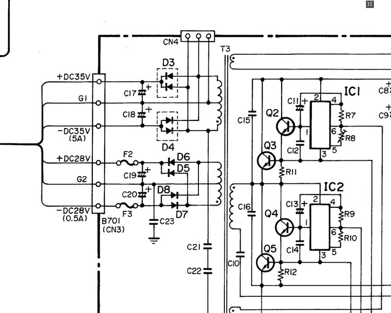

tantos Amperios, segun el manual de servicio ,
en el Esquemas pone ya 2x35Vcc 5Amp
y cuando hice la prueba de modo Puente( osea canal 1 y 2 en puente)
aqui medi voltage de salida de 35,8Vac y cerca de 5,6Amperio, osea los canales me daban una pontencia de  200,48 Vatios, ja
detras de la etapa pone :::
Max. RMS  70W/4-OHM 16,7V in 4CH Mode
Max RMS 140/8-Ohm 33,5V in 2CH Mode   <<<<< aqui es un modo puente :P
osea me deducion es que yo no creo que la fuente original de Yamaha le podiera sacar tantas potencia continuas con esa Fuente de alimentacion, hasta ahora he reparado ya 4 Fuente fuente de ese modelo y siempre se han quemado todos los transistores y la Resistencia de etrada de 6,8-Ohm 5vatios, claro el fusible es de T-6,3Amp.
nunca se ha quemaron las etapa de potencia, solo la alimentacion  ;-)
es que los IRF840 pero las patas son cortas y no queria a poner muleta  :D
de lo s 2sk me quedan solo dos, pero voy alargar las patas y probarlo, pero voy a intentar hcar prueba con lamparas halogena de 12v 50vatios y medir el amperaje de consumo.
 cuando lo tenga todos eso, te comento, no obstante espero tu respuesta.
