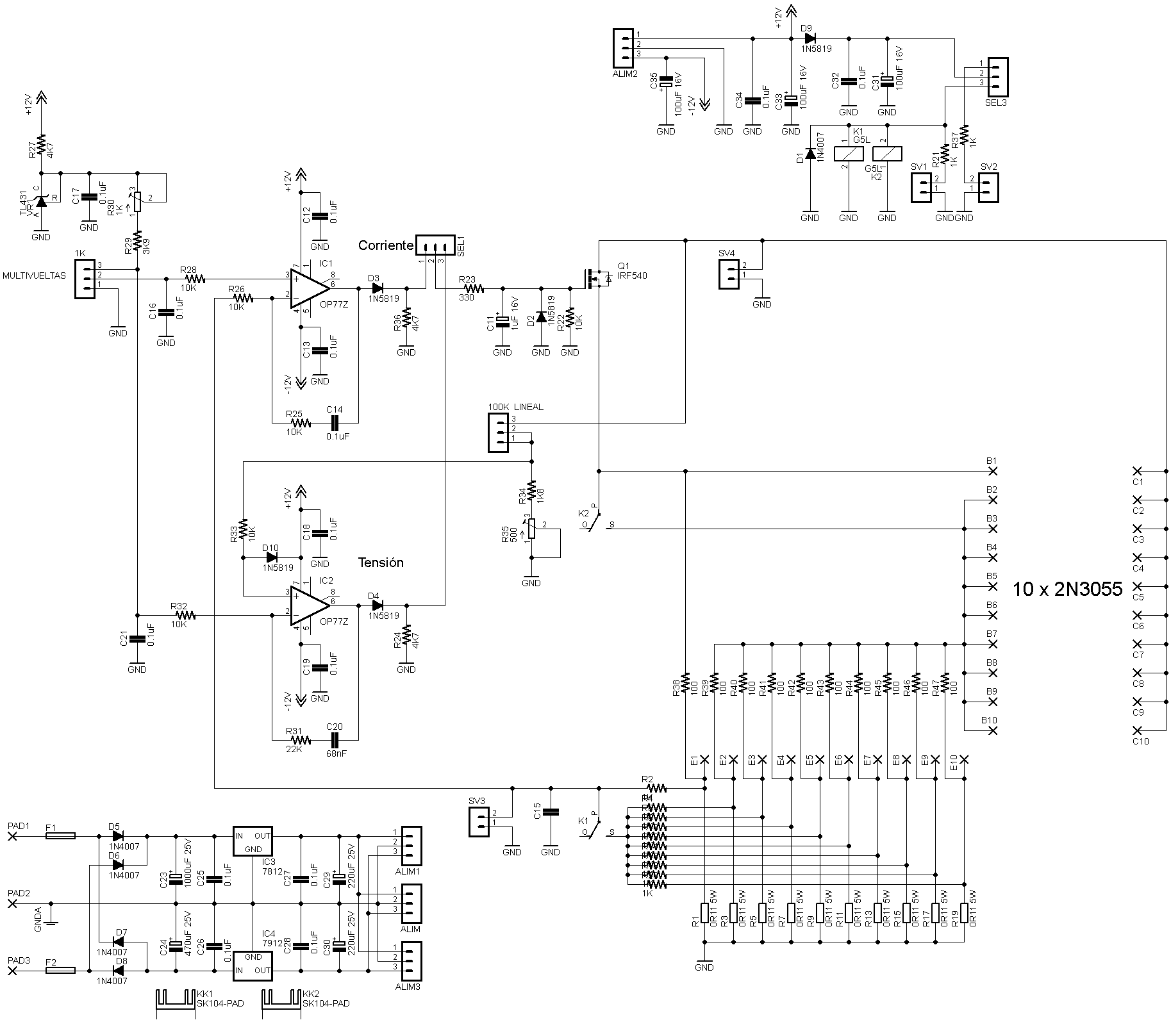

Por otro lado, si quieres construir una carga fantasma (Dummy load) que soporte hasta 50V y 600W, acá te dejo un circuito.
(22.64 kB, 1827x1617 - visto 905 veces)
Este circuito es bastante complejo, o sea se puede simplificar, este esquema tiene la posibilidad de probar a tensión constante (prueba de circuitos de cargadores de baterías, fuentes de corriente constante) o a corriente constante (prueba de fuentes de alimentación y baterías) y aparte posee 2 escalas (hasta 5A o 60W y hasta 50A o 600W ).
En tu caso solo necesitas probar a corriente constante y con una sola escala bastaría, por lo que se puede simplificar mucho. Aparte necesitarías 2 de estos circuitos para poder probar cada ramal de salida de la fuente.
Si deseas puedo guiarte en la construcción y reformarlo si no lo quieres tan complejo.
La ventaja? Puedes probar la potencia de salida con una regulación de mucha precisión y por supuesto, la regulación es constante, no hay que andar conectando ni desconectando nada, se regula con el movimiento de un potenciómetro.
Eso seria estupendo Carlos, pero el circuito que me propone ahi es algo complejo, aunque me da opcion a simplificarlos.
mi pregunta seria!!  como hago los calculos usando un circuito asi de acuerdo a la tension en prueba?
Yo veo en el esquema muchas resistencia de 5 vatios en paralelo  y en serie, pero lo podria intentar.
el componente mas que no tengo es el 2N3055 y son 10 :shock:
el OP77Z  es este?
http://pdf1.alldatasheet.es/datasheet-pdf/view/49061/AD/OP77.html
como tu comenta, Simplificando seria mas compacto, me podria marcar lo que debo quitar en esquemas asi lo hago nuevo y luego tu lo vee?
espero tus comentarios

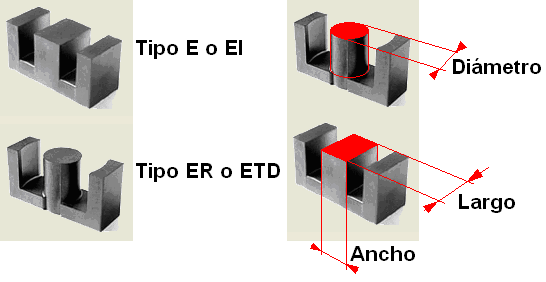

El poste central se le llama al "palito" que esta en el medio de la E, o sea donde va clavado el carretel, de los 3 postes que posee el trafo, es el más grande en cuanto a sección y este es el que se usa para los cálculos de un trafo.
Este poste puede ser cilíndrico, rectangular o cuadrado, y la sección transversal de este poste es la que te estaba pidiendo, o en su defecto, las medidas del mismo, por ejemplo: 10x10mm o diámetro de 11mm, etc.
La frecuencia la puedes tomar con el fluke o el osciloscópio, no necesito una frecuencia exacta, pero si un muy aproximada.
el OP77Z  es este?
Esa carga es un diseño que yo hice específico para un uso en particular, por lo que no está 100% adaptada a la aplicación que tu le darías.
La voy a modificar para adaptarla a tu aplicación, y que sea más sencilla y luego me comentas.
Para probar fuentes con esta carga fantasma, lo que se hace es conectar la salida de la fuente a la carga, se coloca el potenciómetro de la carga al mínimo, se enciende la fuente, y se comienza a elevar el potenciómetro de la carga, a medida que haces esto, la corriente de la fuente va aumentandoen proporción. Mientras con un voltímetro y un amperímetro se controla los parámetros de salida de la fuente y vas obteniendo los datos de dicha fuente.
Así de sencillo funciona, hago la reforma y te presento el circuito.
« Respuesta #141 en: 30 de Abril de 2016, 15:55:31 »
Hola Carlos,
a ver si comprendo esa expresion,
Tu te refiere al portacarrete? donde el carrete entra en la E? mas bien necesita el diametro.
Diametro E del trafo rojo redondo 15,5mm
la frecuencia de trabajo del IR2153 is 52Khz
Secundario esta con 2 alambre paralelo de 0,5mm de diametro.
Diametro E del trafo amarillo 13,3mm
la frecuencia de trabajo del IR2153 es 52khz
Secundario esta con un alambre de 0,5mm
Diametro E del trafo negro 14,5mm
!ojo ! la Frecuencia del IR2153 es exacto de 50,2Khz,
Secundario doble alambre de 0,5mm
Aqui cambie la Resistencia a 40K Ohm  39k + 1k
Alambre usado no es recomendable claro, pero para probar he lo que he hecho y en alguna prueba habia explosiones Artificiales  :D :D
Pues veo que seguís haciendo los trafos al "tun tun", si funciona bien y si no... hacemos otro  :D  :-)
 :D :D ja jaja
 no se si te comente', que el trafo negro lo hice con los secundario abajo y el primario arriba todos en uno, el secundario en dos pasada.  :mrgreen:   ya te dije que queria probar diferente bobinados, Carlos tengo casi 20 Trafo de Fuente ATX, y son todos EE, todavia no lo he demontado, pero he probado algunos y he medido sus voltajes.
Supongamos un trafo de 300W
300W / 155V = 1.94A
0.3 x 0.3 x 3.1416 = 0.283 mm2
0.283 mm2 x 8A = 2.264A
Por lo que con un alambre de 0.6 mm de diámetro para el primario es mas que suficiente.
300W / 24V / 2 = 6.25A
6.25A / 2.264A = 2.76 alambres en paralelo
Lo que significa que cada secundario deberás de bobinarlo con 3 alambres en paralelo de 0.6mm de diámetro para que pueda soportar la corriente que necesitas.
Si lo bobinaste con solo 2 alambres de 0.5mm de diámetro significa:
0.25 x 0.25 x 3.1416 = 0.196 mm2
0.196 x 8A x 2 = 3.14A
Por lo que cada secundario entregaría 3.14A, lo que significa una corriente total de 6.28A y una potencia de solo 150W
Tomo no de estos.
Respecto a la Cargas Fantasma es muy interesante tenerlo.
Pero cuantos Amperio Vatios se puede medir con ellas?
Segun tengo entendido y siguiendo tu circuito el Mosfet con el OP Regula la Tension de salida, un OP la Tension y el otro la corriente y los 2N5055 son los driver que soportan las cargas.
estare' atento  :-)
un gran Saludos
« Respuesta #142 en: 30 de Abril de 2016, 23:21:56 »
Hola stk500, el enmarcado en rojo es el poste central, y lo pintado de rojo es su sección. Si es circular, deberías de saber los diámetros, y de ser cuadrados o rectangulares, el largo y el ancho.
(27.12 kB, 546x282 - visto 833 veces)
Suponiendo un poste central circular con un diámetro de 15.5mm
Frecuencia 50KHz
Potencia máxima admitida 520W
Espiras para el primario 41 en total
Alambre para el primario 4 x 0.5mm o 3 x 0.6mm
Creo que es el núcleo denominado EER40D
Suponiendo un poste central circular con un diámetro de 13.3mm
Frecuencia 50KHz
Potencia máxima admitida 430W
Espiras para el primario 56 en total
Creo que es el núcleo denominado EER40A
Suponiendo un poste central circular con un diámetro de 14.5mm
Frecuencia 50KHz
Potencia máxima admitida 490W
Espiras para el primario 51 en total
Creo que es el núcleo denominado EER40G

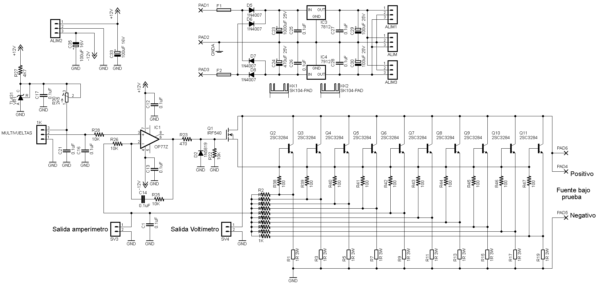

Acá te voy a pasar el circuito ya reformado, simplificado y adaptado al uso que tu le darías con las fuentes.
Este circuito será capaz de soportar de unos pocos vatios hasta los 600 vatios de máxima y desde unos cuantos miliamperios y lo limitamos hasta 10 amperes, pero muy cómodamente puede llegar a soportar fácilmente 50A si los cables de conexión a la fuente bajo prueba son de la sección suficiente, pero no le encuentro sentido a sobre dimensionar tanto porque no le darías uso.
(15.86 kB, 1941x923 - visto 875 veces)
Como verás la e simplificado a su máxima expresión, esto para que te sea sencillo si deseas construirla.
La única pega de toda carga fantasma es la gran cantidad de disipador de calor que necesitas (recuerda que hay que disipar hasta 600W), por lo que si te consigues los disipadores adecuados yo termino de diseñarte el PCB.

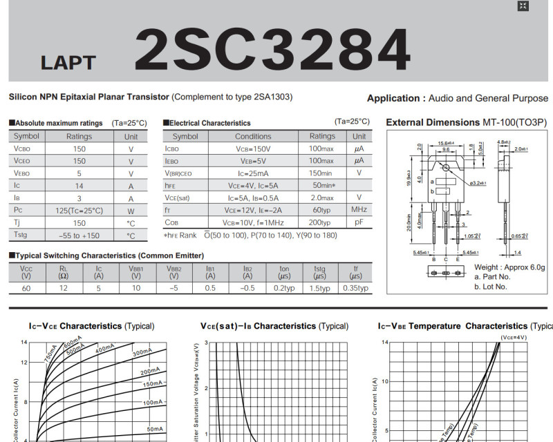

Los transistores
Sanken 2SC3284 Japan Transistor PNP 150V 14A 125W
he visto algunos precios y son algos caros, donde lo compro estan a 1,54€ x 10 = 15,40€
voy a ver si lo consigo mas barato o otros tipos.
El amplificador operacional OP77Z, creo tener algunos por ahi, aunque tengo otros que voy a ver los datasheet.
por los demas creo lo tengo todos.

Pero para una carga fantasma la cosa no es tan sencilla, los 10 transistores deben de estar medianamente balanceados, por lo que la PCB debe de cumplir ciertos requisitos.
OK, entonces debes de ponerte en la búsqueda de los disipadores que es lo más complicado.

Los transistores
Caros?! jajaja Venite a intentar comprarlos en Argentina (este o cualquier transistor) y después decime.
En realidad, cualquier BJT de 100V o más y de 125W o más es de utilidad, por lo que busca el que más te convenga.
En mi vida use ese tipo de placas, ni nada parecido. Siempre construyo la PCB.
Disipadores lo tengo, es cuestion de medirlo, aunque me gustaria no poner los transistores todos juntos, prefiero ponerle una distancia de 2 o 3 centimetro, las pista en esa partes la pondria doble , y posible le ponga ventiladores con sensor de temperaturas, me voy hacer un Esqueleton y hare´una imagen , asi tu le da un vistazo  ;-)
Me e olvidado de comentarte. Esta carga la e diseñado para que de tal forma, pruebes ambos ramales al mismo tiempo, o sea va conectada entre el +Vcc y el -Vcc de la fuente, o sea no se usa el GND, en tu caso la prueba arrojaría los mismos resultados y solo necesitas de una carga fantasma.

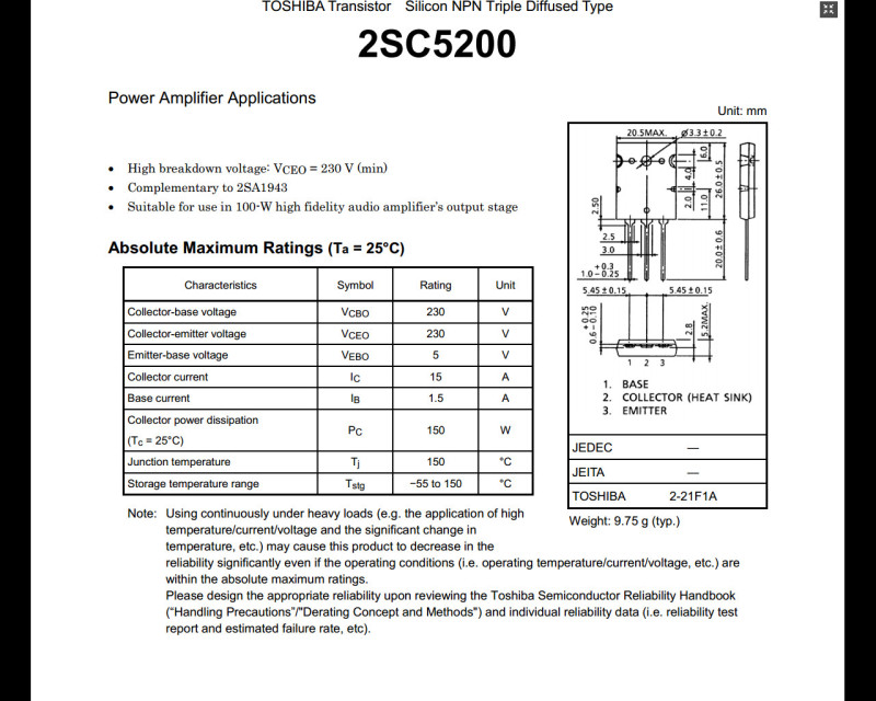

respecto a los transistores 2SC3284, tengo 3 nuevo 2SC5200 creo que vendrian bien, asi compro el resto que me falta.
el Mosfet usare´el mismos (IRF540)  el OP encontre este OP07 mas baratos, ya que el OP77Z piden 5,45€ por uno  :shock:
Si el 2SC5200 te vale, pues son mejores que los 2SC3284

Ah, las resistencia de 1 Ohm 3 vatios!!  me son mas facil de conseguir de 5 vatios, ya que donde compro todos no tiene de 3 vatios. el resto ya lo tengo.
Mejor aun, más estabilidad térmica, por lo tanto más estabilidad funcional.
« Respuesta #149 en: 02 de Mayo de 2016, 13:44:28 »
Con un par de 2N3055 y un disipador como este y un ventilador ¿Que potencia podría sacar en total? aproximadamente.
Saludos!!!
