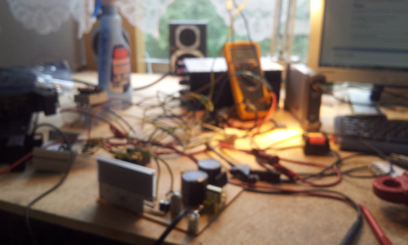

Ayer me cria que el USB Osciloscopio se me habia dañados, pues no, hoy por la mañana que queria llevarlo donde lo compre ,los pruebo y me va, pero tengo un problema que no lo encuentro todavia.
Os comento como tengo conectada mi PC ASUS P5Q SE2 a la corriente de red, pues ante de hacer mediciones con el Osciloscopio le quite a la PC la toma de tierra.
y como ya habia comentado en mis experimento yo lo hago a travez de un Transformador de 230Acc/230Ac/ 2Amperio.
Cuando hice las primera pruebas y ponia la pinza de masa al secundario del transformador para medir señales habia momento que el Osciloscopio se me quedaba colgado, osea no me hacia nada,lo quitaba el USB de la pc y lo ponia podia medir,
 pero me hacia siempre los mismos, yo habia pensado que es posible que el voltage de USB quizas no era suficiente para que trabaje, pues bien desconecte todos los periferico que tenia atacado a la Pc y el fenomeno era el mismo.
entonce pense' en usar el Portatil sin adaptador de corriente, osea a Bateria, al cabo de 5 minuto de prueba, me sale el mensaje del portatil que la Bateria esta baja :shock:, me dije esto no puede ser ya que la Bateria usandola con otro
periferico, Ej tengo un Modulo TV USB y con Bateria me dura una externidad. por lo que pienso, que el Osciloscopio consume muchos y no se cuantos, en  el Manual , no explica nada de consumo, solo de USB2  y me ASUS tiene los dos Systema  :5] por eso la compre asi, sigo.
pues con el Osciloscopio no podia medir los dos extremos del Secundario, osea solo por parte, midiendo el secundario poniendo la pinza de masa al TAP y midiendo los extremos, vean las señales

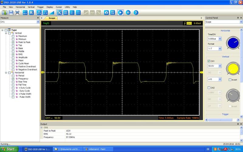

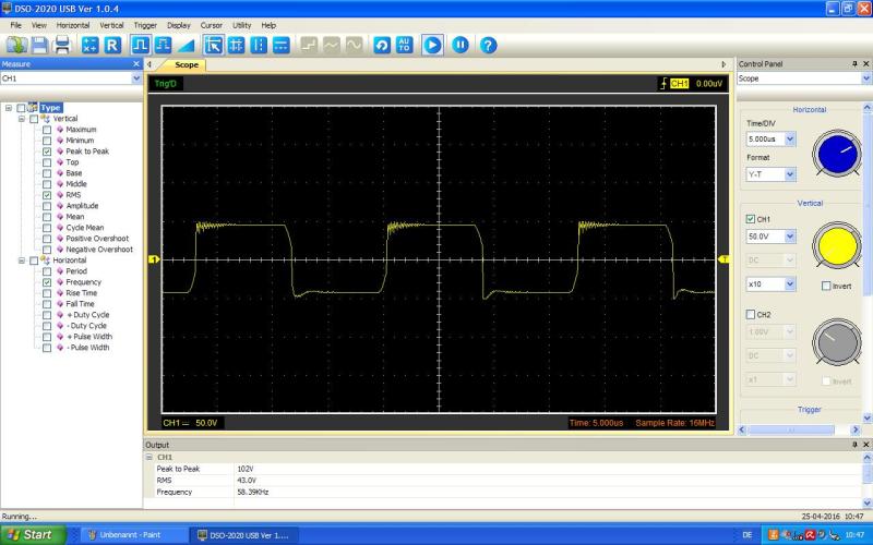

Otro detalle tambien con el Osciloscopio , que me puse a medir en los pines 5 y 7 del IR2153 sin ningun problema pero no me ha dado tiempo de captar una imagen y subir por aqui, cuando tenga el OSCI lo hare.
Aqui el Voltage del primer secundario.
Carlos las mismas medida RMS obtengo en el Multimetro Fluke ;-)
Y aqui del segundo Secundario

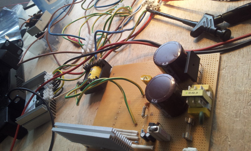

este Test lo hice con un trafo que hice anoche
el Primario 2x22 con alambre de 0,6mm de diametro
el secundario 2x10 con alambre de 0,6mm de diametro.
el Trafo grande del que habiamos hablado, lo deje porque no tenia Alambre suficiente para terminarlo.

carlos te cuentos como tengo mi placa  de prueba para que tenga ya una ideas:
Solde´ los 3 Diodos como el esquemas que me pusiste y le agregue Electrolitico de 2 x 10,000 Uf/56V , creolo es de 10,000uf  :shock: no sabia que tenia uno asi de tantos otros .
entre positivo y negativo tengo 2 Resistencia en series de 680 Ohm/ 5 Vatios cada una.
he comenzado a medir los 2 Trafo que te comente arriba, lo tengo marcado con Cinta adhesiva, una es roja y la otra amarilla. el problema que tengo que no se cuales de los dos le puse los alambre con sus vueltas:
pero estoy seguro  que lo hice asi:
un Trafo debe ser asi:
primario 2x44
secundario 2x8
el otro debe ser asi
primario 2x40
secundario 2x10
Trafo amarillo:
en vacio sin Resitencias(680 Ohm) tengo medidas :
en vacio sin Condensador (10,000uF) un total de 97,3Vcc
entre TAP
+49,25Vcc y -46,25Vcc
Con Condensador(10,000uF) y con Resistencias de cargas (480 Ohm)tengo:
+43,60 y -43,60
+43,60 una diferencia con cargas de casi 6 voltio
-43,60 una diferencia con cargas de casi 2,7 voltio
haciendo calculos seria
partiendo que hice este trafo con primario de 40 espiras
155/40= 3,87
teniendo voltage de un secundario
seria 43,60/3,87 = 11,2 espiras
y si  hice el primario con 44  seria
155/44= 3,52
43,60/3,52= 12,3
los mas cercanos seria con primario con 40 espiras.
pues bien ahora mismo estoy haciendo prueba con la cargas:
como es voltage que tengo es
-+/43,60  le he puesto 8 lamparas de 12 voltio y lo tengo asi repartidas:
en -43,60 tengo 4x 12v/50vatios
en+43,60 tengo 4 x 12v/3 lampara 60Vatio y una 50Vatios, es lo que tengo para probar, me hubieras gustado tenerla todas iguales claro.
las medidas que tengo con esas cargas son estas:
en -43,60 tengo
-36,2v y 3,6 amperio con el amperimetro
en +43,60 tengo
+34,8 y 4,08 amperio
Aqui una imagen con cargas
estuve las lamparas encendida mas de 2 minutos
Ahora espero que nuestros amigos Carlos me ayude con los calculos  o me va a pegar  :D :D :D

Hoy he hecho algunos cambio ya que midiendo con el Osciloscopio el programa al hacer medidas se me reiniciaba y pense'
que algo tengo mal en mi cableados e hice estos cambios.
Ahora ya no uso Transfomador para aislar la corriente de la Red como lo estaba haciendo, pero pero ojo.
le quite a todos los cable que iban al enchufe la toma de tierra, osea que estoy haciendo las pruebas ahora sin toma de tierra y directamente a la RED, al hacer las prueba ahora el osciloscopio no se me reinicia y puedo medir traquilo.
Y sabe que es descubierto?????????
que ahora obtengo otras medidas :5] :5]
estuve un buen ratos experimentando con el Osciloscopio y la fuente y obtuve esta medidas.
ojos aqui estamos hablando de un Trafo marcado en amarillo que tengo dudas de como hice las espiras.
pero segurisimos es como te digo
uno trafo debe ser asi:
primario 2x20 espiras
secundario 2x10 espiras
el otro trafo debe ser asi:
Primario 2x22 espiras
secundario 2x8 espiras.
yo probe' los dos trafo y me funcionan.
pero deje el Trafo amarillo hasta ahora para seguir las prueba que te comente'
Despues de quitar la toma de tierra y midiendo con el Osciloscopio, tengo esto:
y como tu comenta una fuente sin carga no es nada,
pero la unica carga que le puesto ha sido las dos Resistencia en Serie entre -7+ para no sobre cargar el condensador electrolitico, nunca se sabe a que voltage pueda subir y no estropear los condensadores 2x56 voltios  ;-)
hice las prueba primero sin cargas
+44,1 RMS
-43,9 RMS

Ahora estamos hablando distinto y ahora realmente si me a gustado las mediciones que tomaste  :-/
+44,1 RMS, -43,9 RMS, esto es por los picos que ya te e mencionado.... esto no vale de mucho
Pero esto +39,4 RMS y -38,2 RMS esto si que vale, la pequeña diferencia entre ambos puede ser por la diferencias de carga o por pequeñas diferencias en la construcción de los bobinados secundarios, 1.2V es poco y no vale la pena preocuparse por esto.
Pero mira estas tensiones +39,4 RMS y -38,2 RMS y recuerda esto:
Ahora hagamos cuentas:
155 / 40 = 3.875
3.875 x 10 = 38.75V
Verás que las diferencias calculadas y las que acabas de medir, son ínfimas, y puede haber un millón de motivos por estas diferencias, pero son tan pequeñas que no le aremos caso.
Lo importante es que ahora lo calculado y la realidad "coinciden" y sin dudas sabes cual es el trafo que estás usando.  :mrgreen:
Ahora si estamos en sintonía, Felicitaciones!!! Encontraste el error del cual te hablaba

Miremos aunque los valores sean incorrectos, un oscilograma de los que levantaste con tu osciloscópio, ahora que mide correctamente podrás comprobar lo que te voy a decir:
(8.22 kB, 425x189 - visto 770 veces)
En los óvalos rojos, esa oscilación es la encargada de cargar los condensadores con  +44,1 RMS y -43,9 RMS, como la potencia de esas oscilaciones  es mucho mayor que la potencia consumida por las pequeñas resistencia que posee la fuente a la salida, pues la tensión de los condensadores se eleva un poco.
Cuando le colocas las lámparas, estas consumen mucha más potencia que la que poseen esas oscilaciones, y es por eso que la tensión a la salida baja a +39.4 y -38.2.
Las lineas verdes te indican la tensión nominal de salida de la fuente y esa es la tensión que tendrás en las lámparas, por supuesto que en vacío será un poco mayor que con carga, pero no mucho más.
