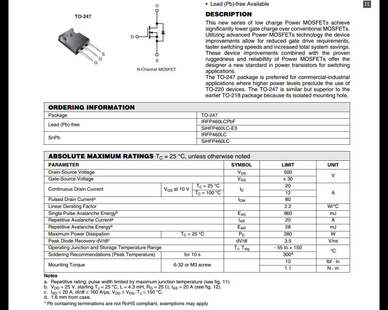

acabo de soldar los componente quemados, el Mosfet que he puesto un IRFP450LC
le monte tambien el Filtro Snubber , un condensador 470Pf/1kV con una resistencia de 82 Ohmio 1vatio. ante hice el test para ver si me aguanta y aguanto´ pero los Mosfet se calienta un poco sin cargas.

Si tienes los IRFP450 prueba con esos, de necesitar comprarlos compra los IRFP460, pero deja de lado los 2SK y los IRF840, son muy chicos.

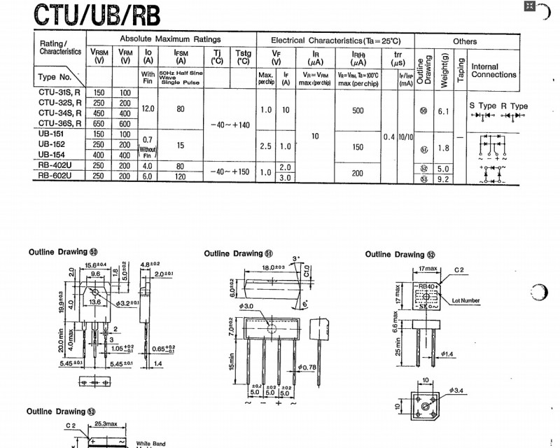

los diodos del secundario puede estar tranquilo mira los datos
Diodo CTU32S-R , dos Complemetarios para los dos secundarios.
para los otros dos secundario que consume solo 0,5mA son Diodo muy normale pero raapido y los originales
yo cuando hice la prueba medi el voltage y amperio , esto lo hice en modo puente solo dos canale:
 Voltage 75Vcc , en la rama +32,8  medi 2,6Amp y en la la rama -32,8 lo mismos, entonce calculando seria:
75 x 5,1 = 382,5 vatios, pero el voltage baja demasiado, osea que 400 vatios no se si llegara´la fuente.
de todas forma me estoy haciendo un trafo nuevo para probarlo y cuando haga prueba te comento.
