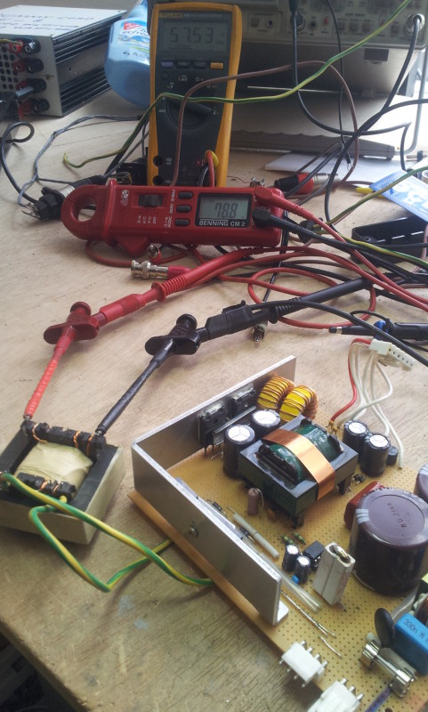

Acabo de hacer una prueba con otro Trafo que me hice yo mismo de acuerdo a los datos dado por por Carlos.
el cable que he usado es de 0,8mm² para el primario y para el secundario he usado doble de 0,50mm²
primario 2 x 22 vuelta
secundario 2 x 8
 he usado como cargas 7 lampara de 12 voltio 50 vatios = 350 vatio en total
Veas los resultados en las imagenes
Aqui pueden ver el trafo a la izquierda acabado y soldado a la placa.

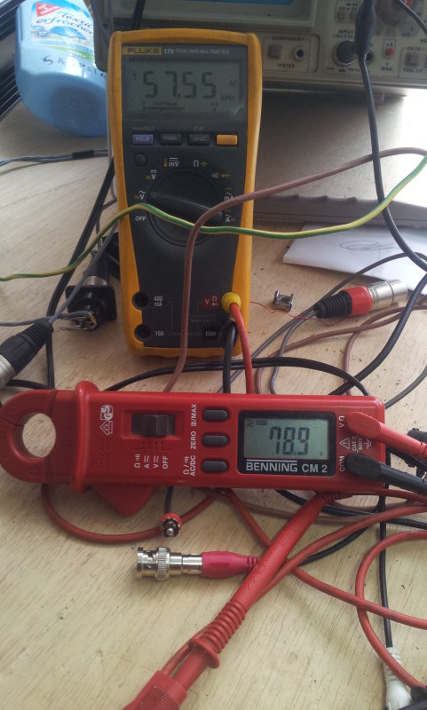

aqui la medida que me da el Frecuencia la salida con el Fluke
y con el otro tester el voltage AC

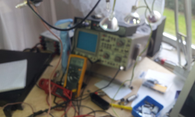

en esta imagen pueden ver las 7 lampara colgadas en mi lampara de mesa.
esto parece un arbol de navidad  :D :D

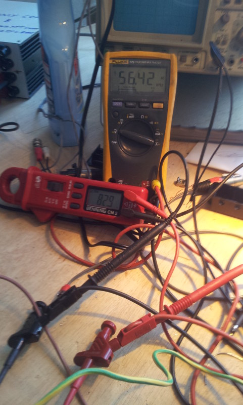

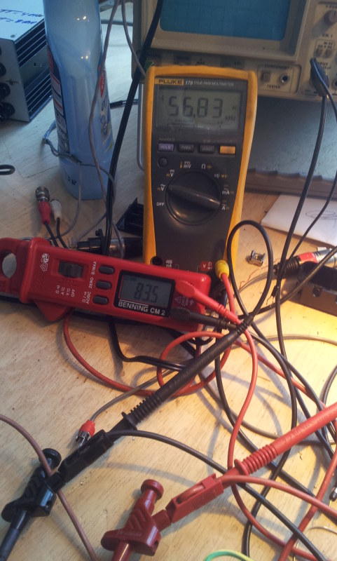

y aqui ya todas las lamparas encendidas y en los Multimetro pueden ver el resultados

Resultado de medicion
con cargas 85,2Vac y 4,8 Amperio
Sin carga en vacio 78,5 Vac
Espero los comentarios de Carlos ;-)
« Respuesta #91 en: 19 de Abril de 2016, 23:46:13 »
Hola stk500
Son milímetros cuadrados o milímetros de diámetro? Si es el diámetro es muy fino ese alambre
secundario 2 x 8
Ese trafo debería de estar entregando a su salida una tensión de +/- 58 volt
Quedate tranquilo, esto es normal, sabe pasar  :D  :D  :D
Esto es imposible, con carga nunca puede tener más tensión que sin la carga, por lo tanto, confirmas lo que te comento, el tester no llega a medir tensiones alterna de esa frecuencia.

no se si te fijatse bien en los dos Multimetro, el Fluke me daba la medida en frecuencia y el otro la medida de Alterna.
luego los solde al rectificador para saber el voltage en continuas y el resultado fue este
con 7 lampara de 12v 50 vatios
68.5Vcc  y hice medida con amperimetro  = 3,91 Ampero
cuando hice esa prueba yo veia que el voltage subia pero amperaje de mantenia igual, y yo pensabe que los mosfet se iban a quemar, pero no, como te comente lo estuve con carga casi 5 minutos y no se me calentaba nada ;-)

Hola Carlos te comento mis pruebas actal,
He cogido un Trafo tipo
http://www.mouser.com/ds/2/400/e_56_24_19-525737.pdf
core 56,5 x 23,5 x 19
le hice las bobinas segun la formulas
155/44 = 3,52
7 x 3,52 = 24,64
Resultados,
le puse al secundario 4 Diodos FR3002 y 2 Electrolitico de 10,000uF/56V
obtuve un voltage de -/+56,50Vcc, entre el positivo y negativo le puse 2 rsistencia en Seri de 360 Phm 5 Vatios
le cargue 4 lampara de 12voltio 50 Vatios,
le me el consumo en 3,8Amperio
despues de tener casi 2 minutos la lampara encendida   Pufff, solo se me quemaron los Mosfet y el Fusible de T3,6/250v,
osea segun los calculos con cargas seria 56,50 x 3,8 = 214 Vatios al conectar las carga el voltage media 48,9Vcc.
Conclusion, yo pienso que los Mosfet (IRFP450LC) no soportan tantas cargas, aunque los mosfet se calentaban pero no para quemar los dedos, quizas temperatura de 25°C.
Voy mirar que Mosfet tengo por ahi . o se podria poner Mosfet en en paraleo o serie?  ;-)
espero Tu comentarios

Cada trafo tiene lo que se llama su relación "espiras/volts", por lo general, cuanto más grande es el trafo, menor es el número de esta relación.
Por lo que los datos que te e pasado para el trafo tipo PC, nop te serán de utilidad para este que es casi 4 veces más grande en sección.
Resultados,
Lo más probable es que los mosfet se hallan quemado por exceso de tensión, o sea un pico de tensión, el trafo al poseen una inducción mucho mayor a la necesaria se a comportado más como "bobina" que como trafo, por eso el gran pico de tensión.
Por otro lado, la gran caida de tensión entre sin carga y con carga se debe a los mismo que lo anterior.
Porque realmente pra ese trafo, 214 watts no sería nada.
El IRFP aguanta, el problema es saber usarlo, nada más  ;-)
