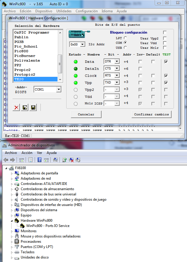

Hola tengo un problema con WinPic800. Al hacer el Test Hardware me dice "Error --> El HW no responde". Al detectar dispositivo me dice "Desconocido".
Uso WinPic800 v.3.65 en Win7 y un programador TE-20 o JDM. El driver conseguí instalarlo arrancando en modo que ignore las firmas de controladores. El puerto COM1 en Win7 lo tengo con la configuración por defecto, pero he probado bajando velocidades. La tensión es de +4.97V cuando intenta leer.
En una vieja máquina WXP hace un par de años funcionaba bien con ICProg, mismo cable, etc. pero la MB murió hace unos meses. En esta no consigo conectar con el PIC.
Alguna idea?
Desconectado Sispic

hola MoteroV4
puedes verificar en configuracion hardware -> Bloqueo de configuracion tienes un check para cada bit .
chequeando Data deberia encenderse el led DataIn con el programador conerctado.
si no es asi es que el driver no esta correctamente instalado .
ver en el administrador de dispositivos si esta Hardware WinPic800 - Ports IO Service  o algo asi .

« Respuesta #642 en: 30 de Septiembre de 2021, 16:11:39 »
hola MoteroV4
Gracias Sispic. He hecho lo que me dices. El "DataIn" es la única que no me aparece con su checbox para Test. El resto sí me aparece en verde. Pero si marco también el "Inv" se pone en verde.
El driver creo que sí está bien instalado, adjunto captura de ambos.
La verdad es que me da los mismos resultados conectando el Te20 que desconectándolo. No funciona.

« Respuesta #643 en: 30 de Septiembre de 2021, 18:42:22 »
no, no has entendido, esas señales de verdes que ves en el programa, debes verlas en el hardware, en el programador son leds que indican actividad en esa linea del puerto serie.
has probado el puerto serie contra otra computadora atravez de un terminal?  llegan los caracteres?

« Respuesta #644 en: 30 de Septiembre de 2021, 21:48:50 »
Al final en otro PC más antiguo con puerto COM, un Athlon II X2 a 3GHz, he instalado allí WinPic800 y ya funciona sin problemas siguiendo todos los pasos anteriormente descritos.
La verdad es que el driver hace algunas operaciones extras de comunicación serie al instalarse y lo hace más lento que en el AMD FX6100.
El programador TE-20 que tengo es de los más baratos, no lleva leds. :-)
Tampoco puedo probarlo con terminal porque no tengo espacio para instalar los 2 PC frente a frente. Se va a quedar en misterio.
