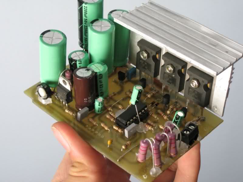

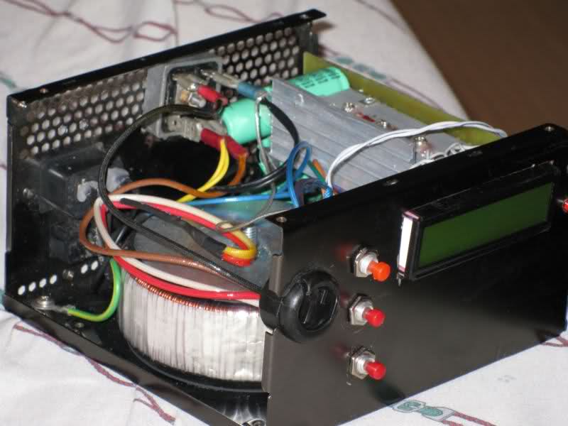

Bueno pues eso, estoy armando la fuente y ya lo tengo echo, lo unico que me falta es rematar algunos detalles, programar el pic y el dichoso encoder, por eso me gustaria preguntarle a valdorre como subsituir el encoder por dos pulsadores, y ver si me puedes dejar el codigo HEX para el pic con la modificacion hecha, ya que no me llevo muy bien con lo del asembler.
Ah, y tambien os dejo un par de fotos del proyecto, basicamente lo unico que ha canviado, es que le he puesto un condensador entre las patas del LM, he canviado los dos condensadores principales por tres de 2200uF,  le he puesto un zener al 7805 como indicaba una persona de este foro y he canviado los 4 diodos por un puente graez integrado de los gordos que tenia por ahi tirado.
